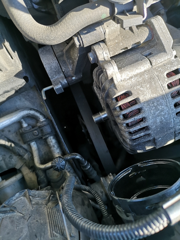

Hello 👋 Bon je me suis lancé ce matin avec un tube de 50 (un pied de table en métal 😂) et beaucoup de force 💪💪💪. Pendant 15 min j'ai essayé de pousser avec le tube et au final c'est sorti 😄😄. J'ai pu changé la poulie et resserrer sans problème. J'ai testé la poulie elle ne grippe plus du tout. Ensuite j'ai remis la courroie et démarré nickel ! Plus aucun bruit de claquement !! Merci à tous ! -

Hello , j'ai recu ce jour la douille et c'est du torx alors je viens à l'instant d'essayer de devisser en anti horaire (fleche jaune) avec ma clé mais IMPOSSIBLE j'ai essayé avec avec une rallonge mais c'est tellement serré !! ... que ma clé est tombée au fond !! breff à part demonter l'alternateur...c'est trop la galère !! lol sinon j'ai remarqué que la poulie etait un peu voilée , ca ne se voit pas trop sur la video mais bon.. -

bon j'ai parcouru tous les forums / groupe FB et j'ai fait un test sans demonter la courroie (je verrai ce weekend) en essayant de faire tourner dans les 2 sens (avec l'aide d' un tournevis) le rotor de l'alternateur et ... il est bloqué !! Il devrait pouvoir tourner dans un sens mais pas dans l'autre ! il faudrait que je trouve la clé speciale pour demonter la poulie. et comment connaitre la bonne reference de la poulie ? j'ai pris en photo l'alternateur si ca peut aider et j'ai pris les dimensions approximatif (avec un mètre).. -
