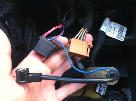

  2. Histoire de vous tenir au courant! Cette install ne me plait pas trop mais je ne compte pas tout recabler et installer un ampli pour 2HP arrières, j'ai donc modifié mon adaptateur iso avec les 4 HP en mettant les HP gauche av et ar en série, et la même chose pour la droite : - perte très très légère de puissance, il faut mettre le volume 1 cran plus haut, aucun souci - qualité de son équivalente - montage en série car en parallèle il y a un risque pour l'ampli de l'autoradio - pas de fader sur le concert 3 donc aucun regret de réglage avant arrière car pas possible sur le mien! reste plus qu'à cabler le CAN quand j'aurais un petit moment! Bonne soirée a tous!

  4. Je pense malheureusement qu'il n'y a que deux solutions, intercaler un petit ampli de rien entre les sorties arrières basses de l'autoradio pour alimenter mes hp arrière ou alors plus simple mais beaucoup moins propre, relier dans le connecteur iso les hp avant et arrière ensemble... évidemment après plus de fader! :(
  5. Pour le CAN H / L j'ai trouvé des schémas je devrai me débrouiller pour l'extinction et la l'éclairage, j'ai donc branché l'autoradio entre temps avec mon adaptateur et comme je le prévoyais du son à l'avant uniquement! Il existe un convertisseur pour faire l'inverse, sortie haute vers sortie basse, mais un adaptateur qui ferait l'inverse pour brancher mes hp arriere ne doit pas exister j'imagine, enfin si ça s'appelle un ampli mais j'aimerai avoir à ne pas en mettre ! schéma du concert : photo des prises iso de la voiture : Bonne soirée, je vais me coucher, de retour demain, la nuit porte conseil !!

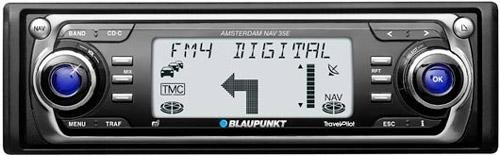

  7. Bonjour, J'ai donc acheté une A4 B7 2.0 TDI 140 récemment (voir ma présentation) avec un magnifique autoradio de seconde monte 1 din modele blaupunkt amsterdam (sans cd de navi) :angry2: je précise a toutes fins utiles que ma voiture est ou était :lol: belge ! Je trouve que celà dénature l'intérieur et après avoir lu tous les posts qui traitent du changement 1 din vers 2 din, je me décide d'acheter d'occasion une console double din ainsi qu'un autoradio d'origine audi concert 3. Je me dis que j'aurai beaucoup moins de mal à le monter que les personnes qui font l'inverse en installant un autoradio de seconde monte (à cause de l'amplification des HP arriere et du sub comme on peut lire partout) et que je n'aurai qu'a relier mes prises, j'ai tout de meme acheté une prise quadlock pour relier mes prises du faisceau voiture à l'autoradio 2 din. Quelle ne fut pas ma surprise en débranchant l'autoradio! Seulement deux prise ISO standard (comme sur toutes les voitures) une alim et l'autre avec les 4 HP en sortie haute! Je précice qu'il n'y a aucun bricolage, on voit clairement qu'il s'agit du faisceau d'origine prévu pour un autoradio de seconde monte. Voici donc mes problèmes : Pas d'arrivée CAN BUS pour la gestion de l'allumage, éclairage etc, je pense avoir trouvé les pin correspondant dans le combiné à l'aide du forum celà devrait se résoudre. Mais le plus important : Est ce que quelqun est déja tombé sur une audi avec cette connectique d'origine? Les HP arrière ne sont peut être (surement pas amplifiés et je n'ai surement pas de sub) alors cela signifie que tous les systèmes audi de base ne sont pas les mêmes? (peut etre un faisceau prévu pour les voiture sans autoradio d'origine?) Comment relier mon bel autoradio d'origine avec les sorties arrieres basse tension (pour un ampli d'origine) alors qu'il n'y en a apparement pas? Ou existe t'il un autoradio d'origine audi avec des sorties av + ar amplifiées à brancher directement sur ma connectique audi ? j'ai le droit de rêver je pense... Je suis un peu perdu et déçu si je ne peux pas mettre un autoradio d'origine audi dans ma voiture... Merci à ceux qui pourront m'aider !
