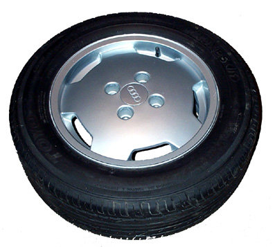

bonjour a tous .... j aurais voulue savoir si ce type de jantes existe en 4 par 100 ????? merci d avance ...
