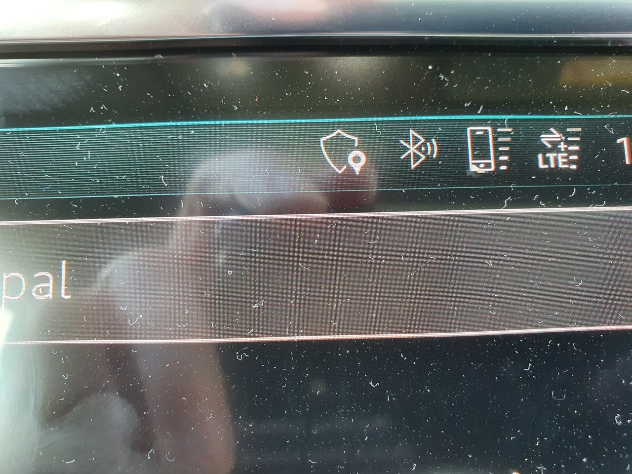

Qui connaît cette icone?
yffic31 a répondu à un(e) sujet de yffic31 dans Q3 / RS Q3 MK2 - (depuis 2018)
Ok merci à tous -
Bonjour, depuis quelque temps l Icône la plus à gauche s affiche et je ne la trouve pas dans la documentation, quelqu un à t il une idée de la signification de cetteicône. Merci La plus à gauche s affiche
