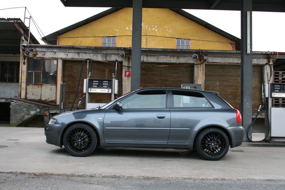

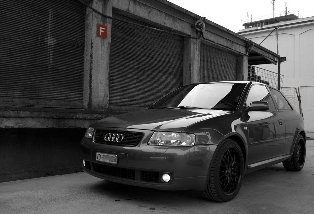

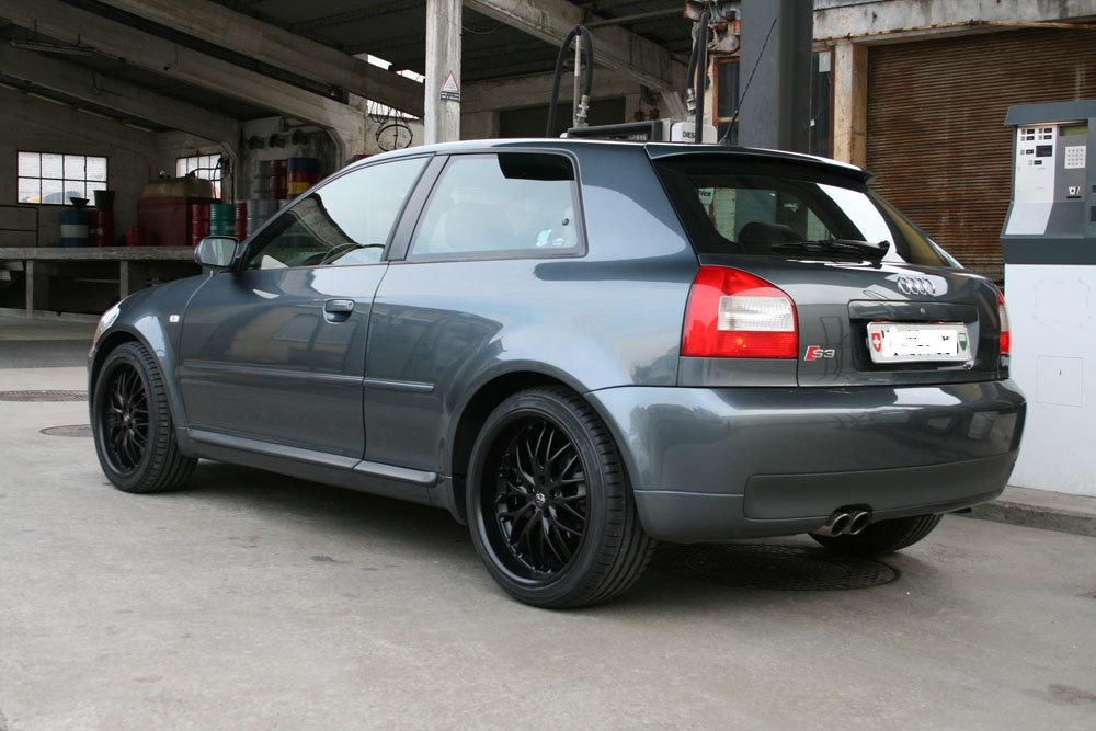

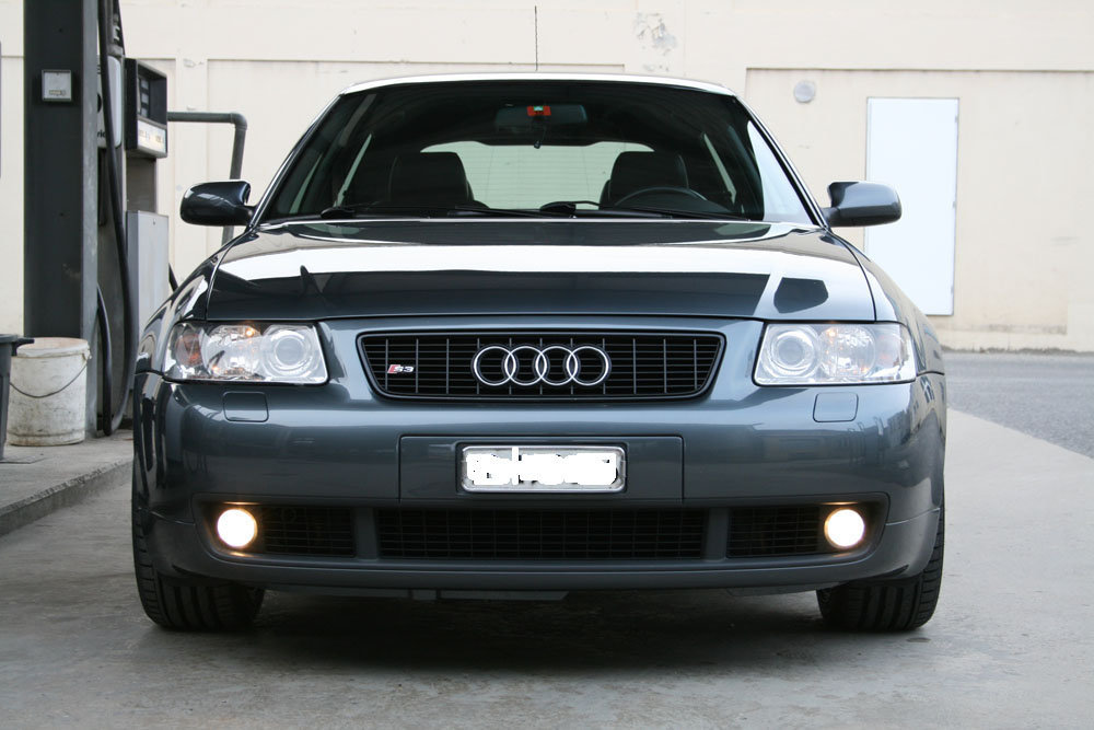

Bonjour à tous, ça fait un petit moment que je viens sur ce forum mais je n'ai encore pas présenté ma S3 acquise l'année passée. Elle est de 2002, gris dauphin, 110'000Km et elle fonctionne à merveille. Voici quelques photos... .. .. .. .. ..
