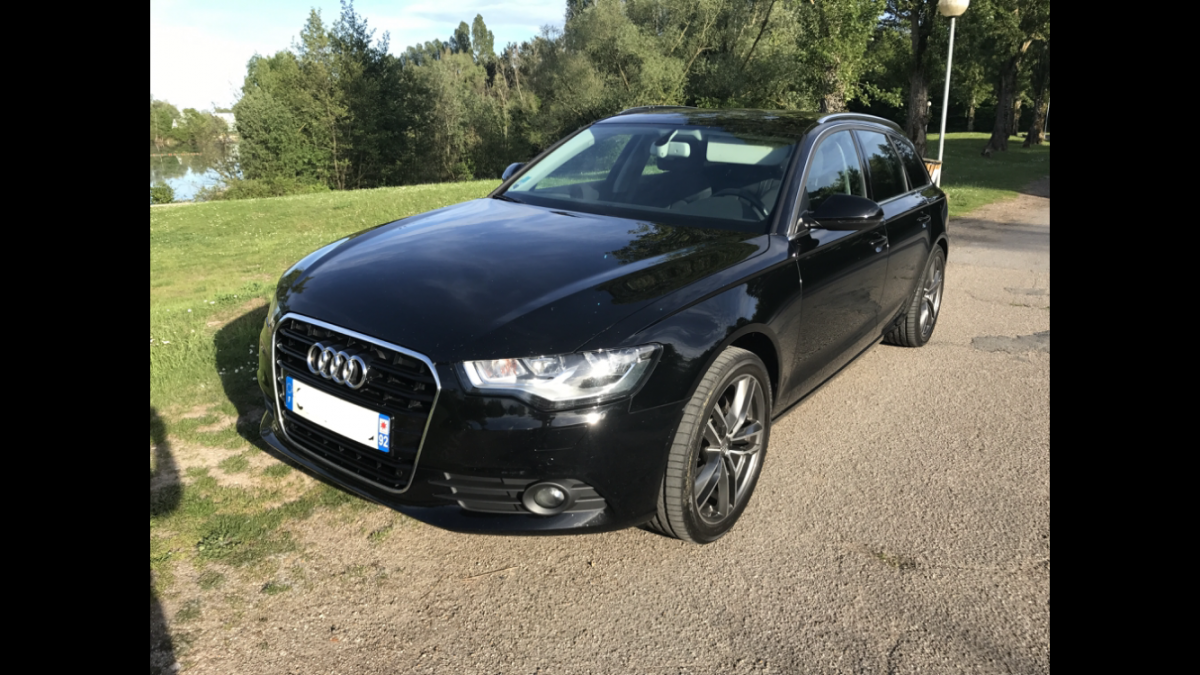

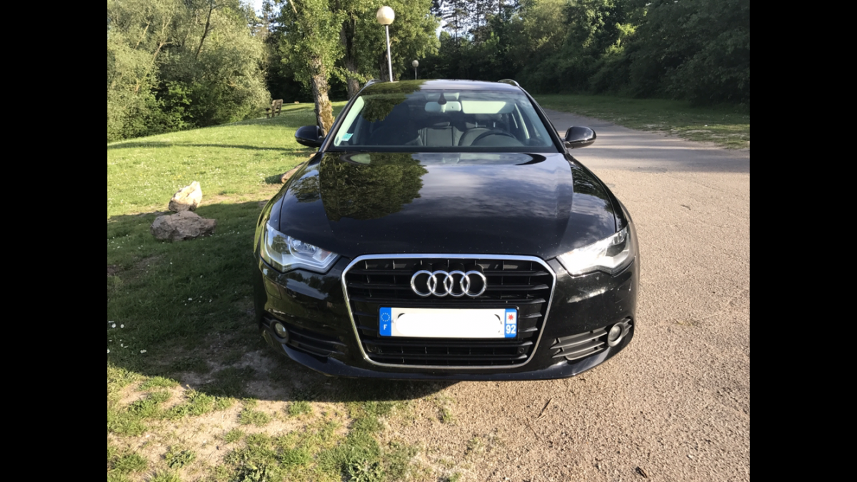

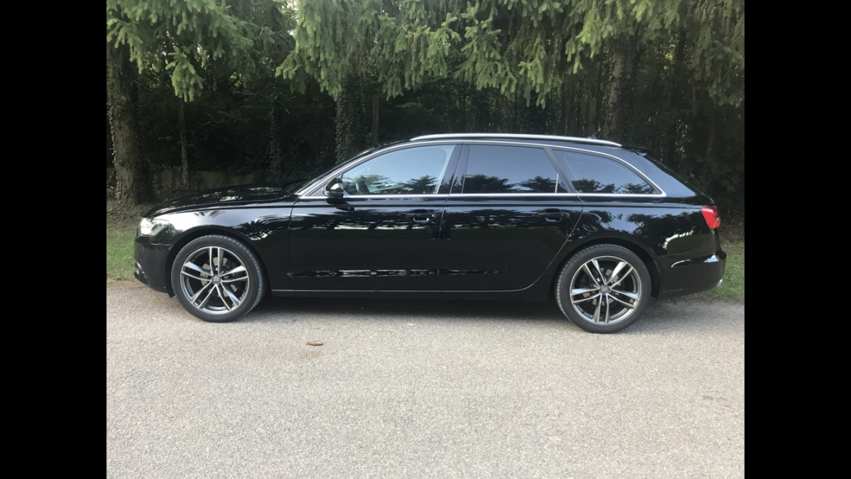

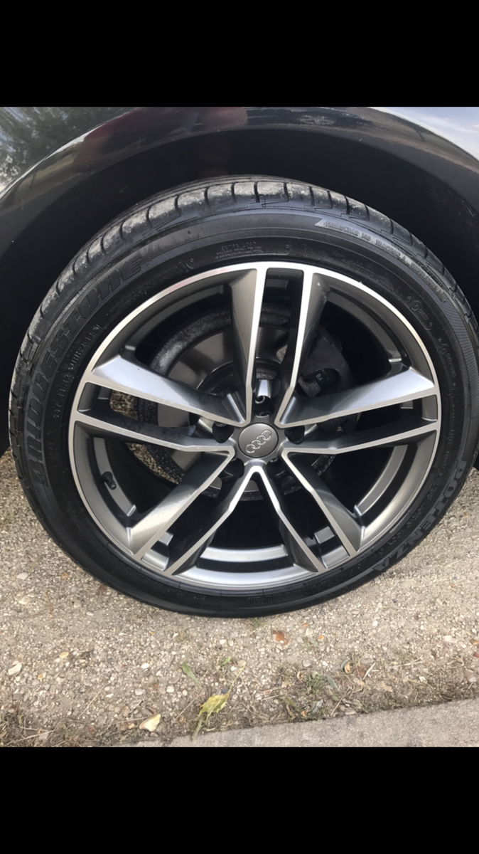

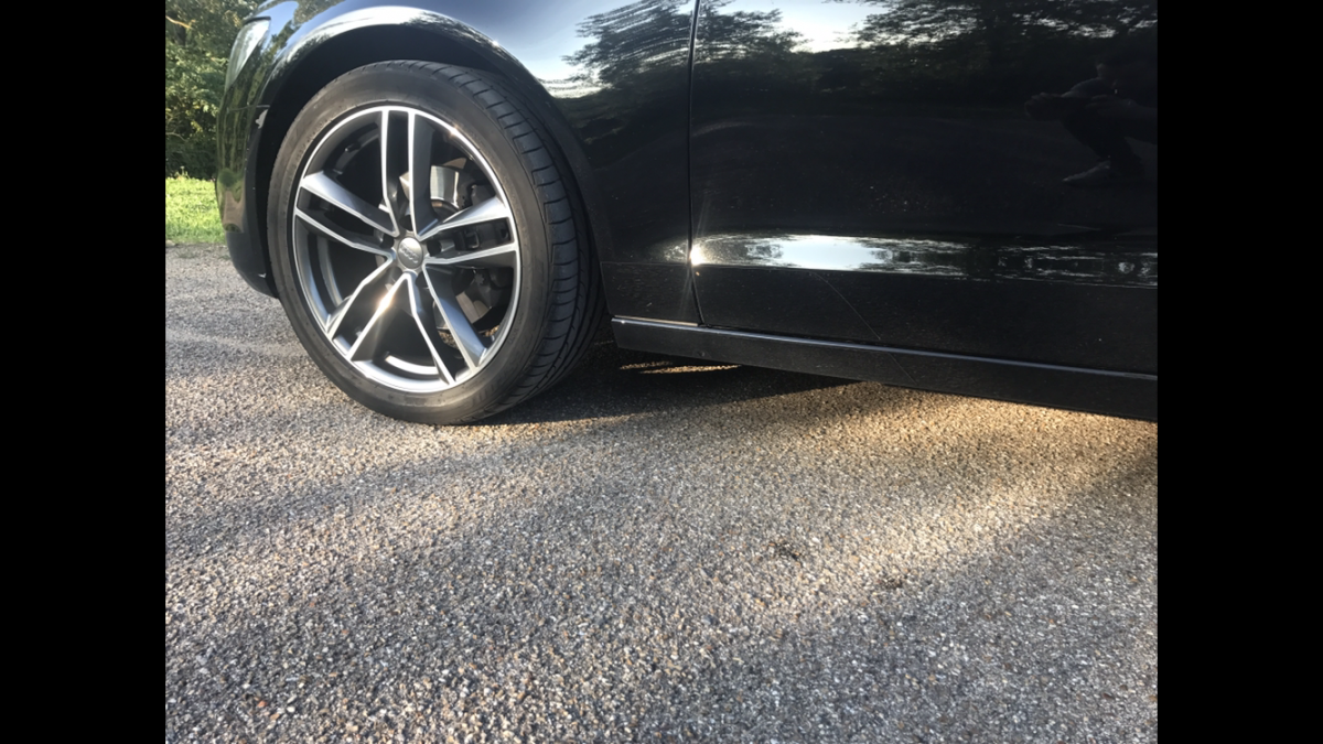

Hauteur caisse / Changement jantes
Mrr-Maxime a répondu à un(e) sujet de Mrr-Maxime dans A6 C7 / A6L C7 / allroad C7 - (2011 à 2018)
Après il faut prendre en compte PEut etre que je n'ai pas une BiTDI ou 3L comme beaucoup d'entre vous mais une 2L châssis standard PEut etre que du coup c'est normal, même si en y repensant là Le fait d'avoir du remonter le cric pour loger la roue est révélateur que la hauteur a changé.. je pense -
Grrrr non tu as raison même comparé Limp95 je vois la mienne plus haute (photo prise ce soir pour illustrer) Ce qui me fait dire ça aussi c'est que lorsque j'ai changé les roues de 16 par les 19 je me rappelle avoir du remonter le cric de pas mal de tours afin que les roues arrivent sur leurs moyeux Merci à tous pour vos réactions -
La deuxième info sur les pneus Le 30 en question n'est pas en mm c'est un pourcentage de la largeur C'est pour ça que 275/30 , Le pneus est plus haut en terme de hauteur que sur le 255/30 -
Merci les gars pour vos réponses alors oui peut etre un effet d'optique.. demain je prendrai une photo révélatrice de ce que je crois voir comme trop haut.. Sur celles ci que je viens de retrouver je ne cherchais pas à mètre ca en Avant alors on ne voit pas trop. Je vais mesurer la hauteur au pc Avant et sur les bas de caisse Merci à vous bonne nuit -
Hello couettecouette S'il a fallu compenser c'est que cela avait modifié la hauteur.. Malheureusement j'ai Le châssis standard pas de suspension pneumatique. Je pense changer les amortisseurs + ressorts j'ai deja pris quelques renseignements sur le net As tu une photo de ta voiture pr voir la hauteur ? Quelqu'un confirme l'augmentation de la hauteur ? Bonne soirée
