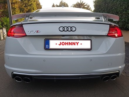

  4. bonjour cuni10 et pour les 2 supports tu a raison , mais perso je le préfère tout en blanc vu que j'ai faite cette modif ,parce que je préfère cette aileron et pas pour copier la TTRS qui a d'allieurs 2 pots et moi je préfère mes 4 pots , pour le déploiement de l'aileron je veux bien ton idée , car j'ai trouver pour la TTS 8J aux VAG-COM ,mais pas pour la TTS 8S ,et si je retire la fiche j'ai une erreur a l' ODB , je sais que c'est possible aux VCP PRO que j'ai aussi ,mais je n'est pas eu encore le temps de regarder Alors c'est quoi ta très bonne idée ?????

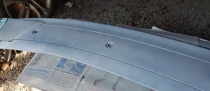

  8. après un bon ponçage 1 : UN PRIMER PLASTIQUE 2 : PEINTURE D'ORIGINE DE LA VOITURE 3 : ET 2 A 3 COUCHES DE VERNIS Voila un petit coup de polish dans quelle jour ,pour donner un meilleur brillant aux vernis et ça seras TOP Naturellement il y a mieux , mais c'est plus chère @ +

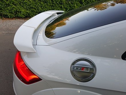

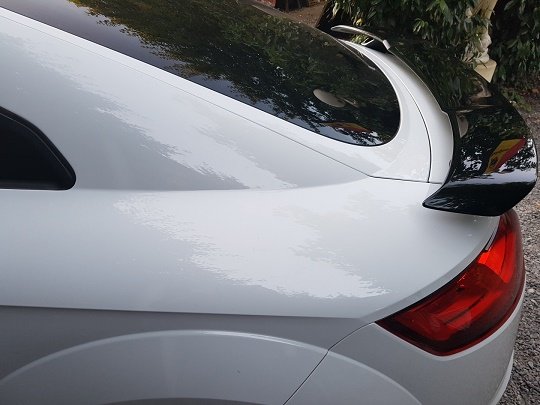

  9. Bonjour a tous Voila comme promis quelle photos de la rajoute ,d'un aileron coffre d'origine TTRS la je viens de le recevoir en NOIR ,mes je suis déjà occuper de le mettre en peinture par mes soin ( OFF COURSE ) A SUIVRE
