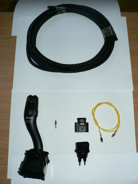

Tu as raison Cyril il y avait une erreur 4E0 953 503C: commodo 90.27€ TTC 7M0 919 376 : sonde 7.39€ 1J0 973 723 : fiche 3.06€ N 90684505 : pin 0.20€ N 90635517 : gaine fendue 6.41€ 000979018A : Cable pour prise de sonde 4.44€ Ces pris ne seront peut être pas les mêmes pour tout le monde, le magasinier de la concession m'a fait entre 5 et 25% de remise suivant les articles -

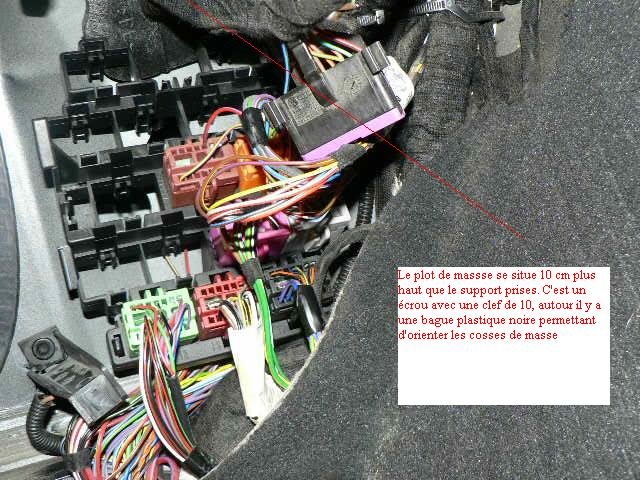

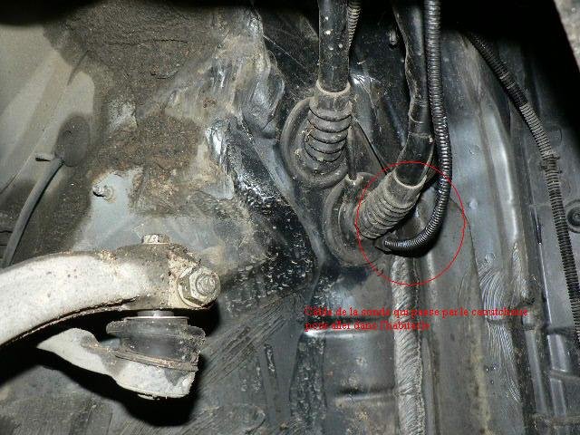

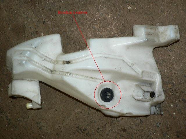

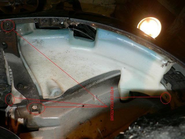

Une fois le réservoir enlever, enlever le bouchon et mettez votre sonde Une fois la sonde en place, vous pouvez brancher le connecteur que vous aurez auparavant raccordé avec 2 fils de 1². Vous pouvez passer ses fils dans le chemin de câble dans la partie supérieur de l’aile pour le ramener vers la portière conducteur où la se trouve un passage avec un caoutchouc qui rejoint sous le tableau de bord dans l’habitacle de votre véhicule Pour accéder de l’intérieur de la voiture il vous faudra enlever les plastiques de protection qui se trouve dans le coin gauche à côté de la pédale d’embrayage. Une fois le câble passé il ne vous reste plus qu’à connecter un des câbles au pin1 de la prise bleu 32 broches et l’autre à un plot de masse qui se trouve sous le tableau de bord. Ensuite remonter le tout et bonne route Désolé si ce n’est pas trop clair mais j’ai fait du mieux que j’ai pu @+ -

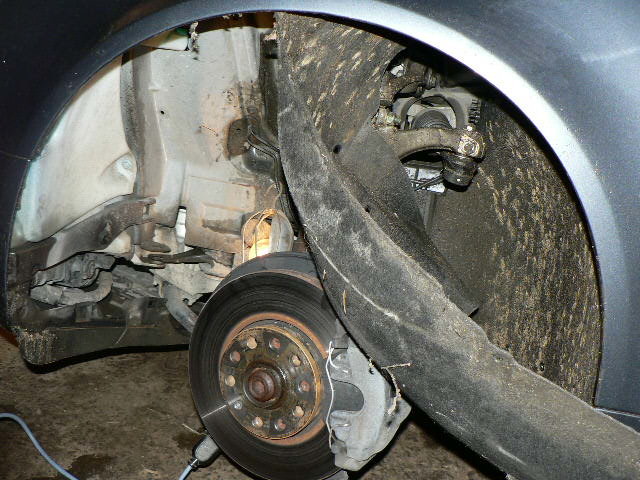

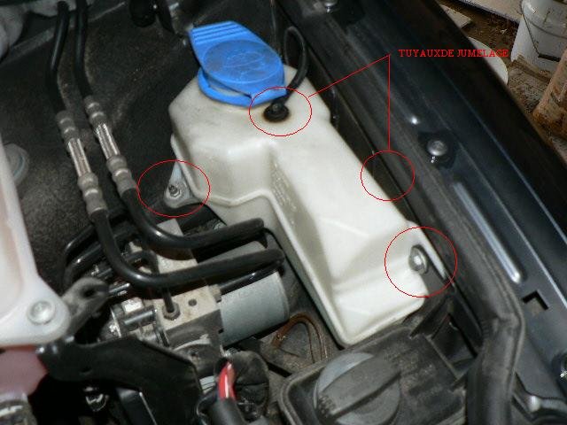

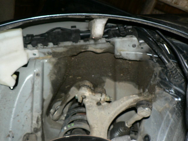

Bonjour à tous Nouveau sur le forum, j’ai mis en pratique le montage d’un ODB su mon A4 avant B7 avec rajout de la sonde de niveau de lave glace. J’ai pris quelques photos si ça peut aider certaines personnes. Tout d’abord pour faire le montage du commodo (4E0 953 503 C pour avant avec ODB) suivre les instructions que l’on trouve ici : www.tommyl.free.fr/Montage%20ODB%20sur%20Audi%20A4%20B6.pdf Puis en ce qui concerne la sonde de niveau il vous faut les pièces suivantes 7M0 919 376 x1 1J0 973 723 x1 N 90684505 x1 N 9035517 x1 000979018A x1 sinon, pour les outils: - un tournevis torx 9x75 (pour le cache de la colonne de direction) - un jeu de clef torx et un jeu de clef allen - une douille XZN VZ12 (pour démonter le volant) - clef à pipe de 8 et 10 - Du fils électriques et des cosses à sertir On commence d’abord par démonter sa roue avant gauche et on enlève le passage de roue intérieur Ensuite comme on peut le voir le réservoir de lave glace se trouve dans la partie avant de l’aile et est fixé par 4 vis. Cependant auparavant il faut d’abord enlever le réservoir supérieur fixé par 2 vis, le surélevé et débrancher le tuyau de jumelage avec le réservoir inférieur qui se situe juste dessous (attention si il y a du liquide dans le réservoir au moment de la déconnexion ça risque de couler partout). Dévissez les 4 vis du réservoir inférieur et tirer le vers la roue. En passant votre main entre l’aile et le réservoir dégrafer les tuyaux de lave glace vous permettant d’avoir davantage de liberté et ainsi d’enlever la pompe de lave glace en la tirant vers le haut (idem à tout à l’heure,si le réservoir est plein faite attention à vos chaussures !!!!!!!!!)
