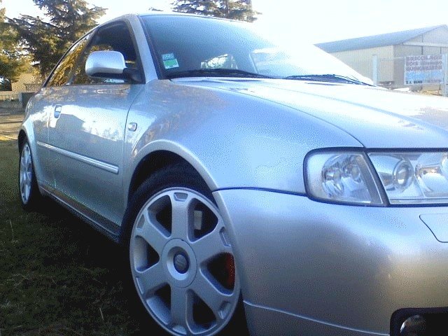

bonjour tout le monde je me presente tony 30 ans vie dans le sud languedoc roussillon fou de sportives j ai achete cet ete une s3 grise de 1999 qui totalise 102000 km entierement d origine aves cuir complet et telephone je pense remplace les jantes +les coques retro chrome qui lui vont comme un gant
