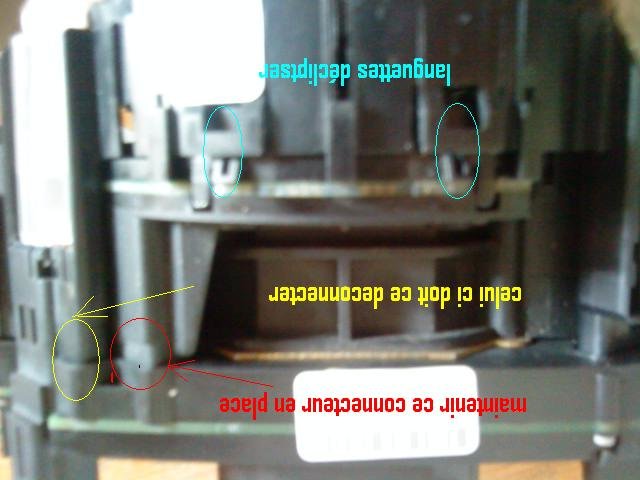

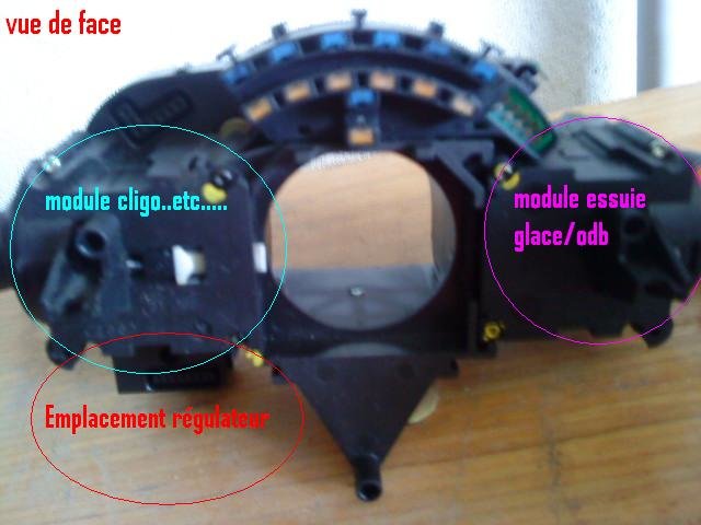

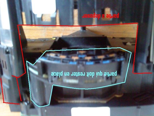

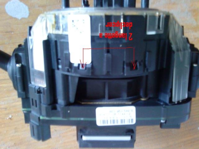

j'ai touvé une astuce pour ne plus avoir a recalibré le capteur d'angle lorsque l'on intervient sur la l'instrumentation . Il suffit de faire sauté les 3 languettes du capteur et de faire de meme avec les languettes de la petite piece haut dessus. de maniere a deposé le gros ensemble en laissant connecté le petit. Aprés etre intervenu sur l'instrumentation (régulateur, ODB etc....)remonté le gros module .. Au vag com le seul defaut present sera un defaut de tension sur ESP. Il suffit de rouler en 20 metre ,le voyant s'eteint. Retourne dans ABS/ESP et supprimé le defaut. Et le tour est joué... Bon bricolage
