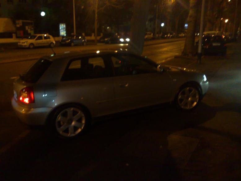

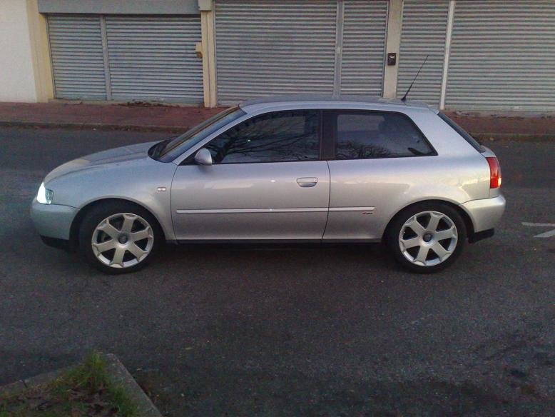

voici ma contribution, audi sline tdi 130 de 2003, l ancienne proprio l'a chaussé en 16pouces pour plus de confort au detriment des jantes de sline (rs9), mais j'ai pas dit mon dernier mot... :eldiablo: L'etat quand je l'ai acheté. jantes de S4 en 17p 1mois apres l'avoir acheté, je sais pas je kiffai pas trop.... Et la depuis une semaine chaussé en rs9 avec du 18pouces, ces jantes sont rares, polis à fond noir, mais là j'attends les caches d'origine de audi en alu brossé. place aux commentaires....

J'avoue, le style de jantes RS4 ca fait bien mais sans plus... En plus en 17p trop petit, donc la les rs9 en 18p en plus polies, a fond noir avec la couleur de caisse grise.... Ca va bien je trouve..... -

Et oui, voici les photos, peinture complete refaite avec bas de par choc avant et arriere repeinds, et aussi les bas de caisse, et avec cela des nouvelle chaussures des RS9 neuve en 18pouces 225/40/18. en attendant de recevoir le vrai logo audi des vrai sline. Désolé pas eu le time de la laver!!! :( Place au photo. -
