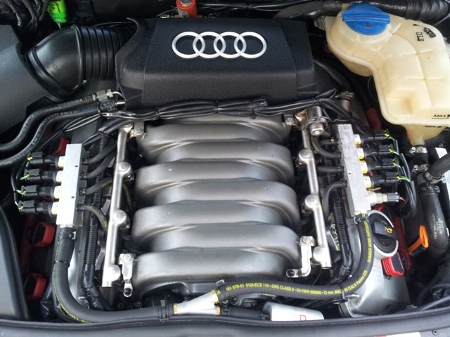

Bonjour, ci-joint une petite photo de l'instal' = trés propre vous pourrez me dire. En effet, ce garage bosse super bien, trés méticuleux :) Si vous voulez l'adresse = MP. C'est en Normandie. Ils ont tout de même mis pas loin de 3S à équiper la bête!! Beaucoup plus compliqué qu'ils avaient prévu... heureusement, c'est au forfait! Côté REX = en 2 mois d'utilisation, je suis à 15L de moyenne, en mixte (ayant une voiture pro, la S4 sert que le week end = donc pas trop de mode "économie"...). Donc je dirais 1 à 2L de plus que l'essence = la rentabilité est bien là! Réservoir de 70L à la place de l'emplacement de la roue de secours/double fond = invisible, pas de place perdue; et 60L utiles environ soit ds les 400 kms d'autonomie = good :) Et niveau perfs, franchement, cela vaudrait le coup de la passer au banc pour confirmer... mais aucun ressenti flagrant. Donc trés ravi, je vous recommande! @+ -
Bonjour à tous, voilà comme déjà échangé, je viens de déposer la S4 pour l'instal' GPL. -> instal BRC injection séquentielle, réservoir 70L en lieu et place de la roue de secours (et la galette ira dans le double fond = cool); pour la somme de 3450 Ettc, garantie 24 mois. Donc avec "l'économie" de ne pas payer la CG, cela me fait un coût de 2450E = rentabilisé en 32000 kms suivant un petit tableau d'amortissement bien fait (en partant sur conso ess 14l, et GPL 17L). Je posterai des photos pour les interessés ;) @+
