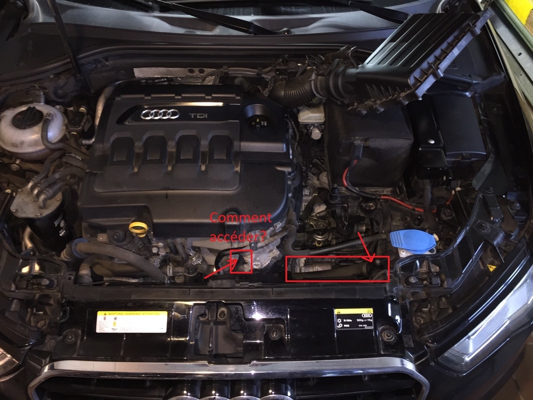

Bon bah, je vais devoir te l'avouer... Je n'y suis pas arrivé, j'ai dû passer au garage. Total de la réparation : 440€ pour 58,50€ de pièce Je suis dégouté -
[A3 8V] Problème perte liquide de refroidissement (durite trouée)
l3malex a répondu à un(e) sujet de l3malex dans A3 8V / A3 Sportback / A3 Cabriolet - (2012 à 2020)

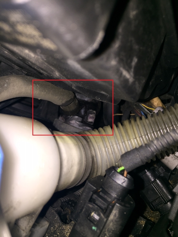

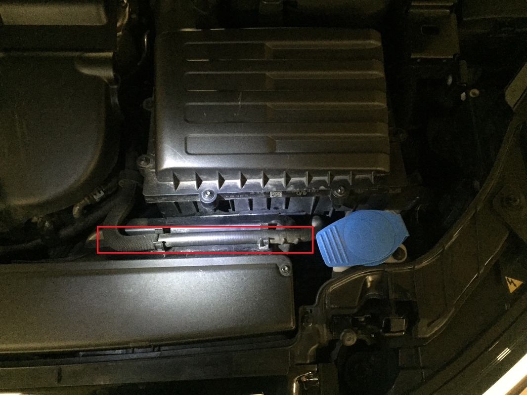

Hello, Pas évident. Tu ne connais pas la procédure officielle? Comment auraient-ils fait en concession? Ils n'auraient quand même pas déposé le radiateur, rassure moi? Je commence par l'embout le plus facile (celui de droite), je mets du WD40 et je tire du haut vers le bas et cela devrait venir. Je purge le vase d'expansion (protège carter enlevé, avec un bac en-dessous). Il n'y aura pas de problème pour réamorcer le système? Pour la partie inaccessible, quand tu dis passer par dessous, une fois le protège carter enlevé, tu penses que je pourrai glisser ma main? En ce qui concerne la patte de fixation, on ne parle pas de la même je pense. Il s'agit d'une patte d'un silent bloc qui se trouve dans la boite à air. Si je souhaite le rafistoler, je mets une vis dans le plastique et je la colle au silicone colle. Il fallait savoir qu'il suffisait de tirer TRÈS FORT pour l'extraire, j'ai essayé avec une pince long bec pensant que cela pouvait être une vis en plastique et elle s'est cassée. Alex -
Salut DoloresBishop, C'est toujours un plaisir de lire tes réponses. On reconnait tout de suite ton professionnalisme. Sinon, je me suis trompé de durite, après diagnostique, il s'agit de la durite en aval de celle présentée ci-dessus [ref 5Q0122101CN]. Comme tu me l'as décris, j'ai procédé à la dépose de la boite à air complète (au passage, j'ai cassé une butée d'un silent bloc dans la boite à air et la plaquette à l'intérieur de celle-ci ; pour la butée, c'est irremplaçable pour la plaquette, je vais en commander une [ref 5Q0 129 668 B]) et j'ai également déposé le conduit qui amène l'air à la boite à air comme tu pourras le constater sur les photos. J'aurai la nouvelle pièce (le conduit qui part du radiateur et qui va jusqu'au moteur) ce mardi 12/03. Même en ayant enlevé ces deux éléments, je pense que je vais avoir un peu de mal pour décrocher la durite existante. Connais-tu la procédure? Dois-je purger le système complètement avant de travailler? As-tu la doc de démontage? Y a t'il une recommandation particulière entre remettre du G12 à la place du G13 (j'ai un bidon de 10L de G12) D'ores et déjà un tout grand merci pour les réponses que tu vas m'apporter. Elles sont cruciales pour moi. Alex -
Bonjour, Je me permets de vous contacter car j’ai un problème avec mon Audi A3 Berline de 2014/12. Moteur : 15/8V/VSBRC Modèle : CRLB Depuis plusieurs jours je constate des fuites de liquide de refroidissement G13 en dessous de mon véhicule. Un petit check m’a permis de constater que la durite en sortie (?) du radiateur, à droite dans le compartiment moteur, près du liquide lave-glaces, fuit comme vous pouvez le voir sur ces photos. J’ai l’impression que c’est le frottement contre la boite du filtre à air qui a fini par la trouer sur sa longueur. Avez-vous connaissance de ce problème ? Connaissez-vous la référence de la pièce ? Savez vous comment la remplacer (schéma de démontage?) Merci d'avance pour vos réponses, Alex
