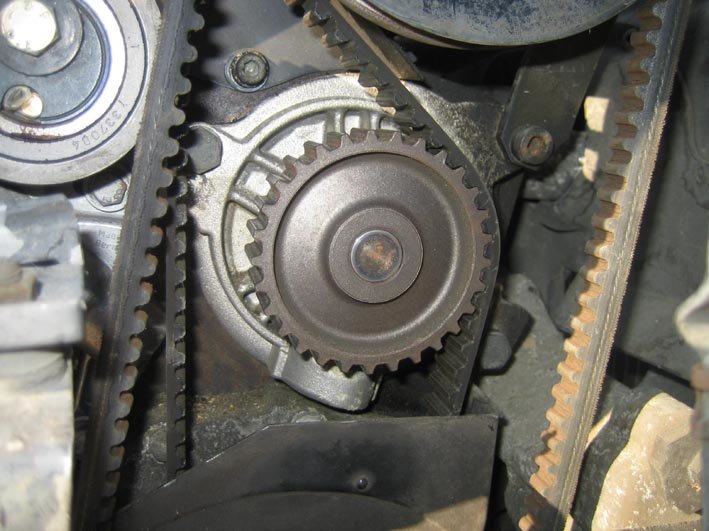

  3. Hello tout le monde, me voici de retour 1 mois après mon dernier post. Mais je vous avais dit que cela serait une reparation au long court du fait de l'éloignement du véhicule. Voici donc les dernières nouvelles. Le problème du fonctionnement continu du ventilateur a été résolu par le changement du relais (Merci Buggyseb). J'ai donc attaqué le démontage de la face avant pour faire la distribution et pour trouver la référence de la pompe à eau car d'après l'ETKA il y a 2 références possibles. Malheureusement la réf sur la pompe est effacée. Quelqu'un sait-il si elles sont interchangeables ? Voici une photo de la mienne : On m'avait demandé où allaient les durites partant du petit radiateur d'huile, elles vont au filtre à huile Une chose est sure, c'est que le montage n'est pas une option Audi (pas de réf sur le radiateur et fixation un peu à l'arrache) La prochaine étape sera donc changement de la courroie de distribution, galet tendeur, pompe à eau, joint spi de pompe à huile et les courroie d'alternateur et de DA.

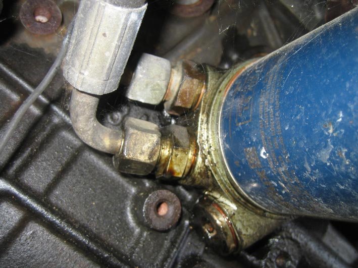

  7. Bonjour Me voici de retour avec une petite photo de l'Audi C'est un petit radiateur pour refroidir le circuit d'huile. D'après ma soeur, à l'époque de l'achat (environ 10 ans), le vendeur lui a dit que la voiture avait subi une préparation moteur et qu'elle ferait 150 ch ! D'où la présence du radiateur. Quelqu'un aurait-il des infos sur les préparations dispos à l'époque ou sur la raison de la présence de ce radiateur ? Merci
