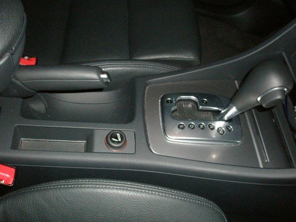

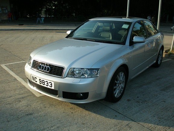

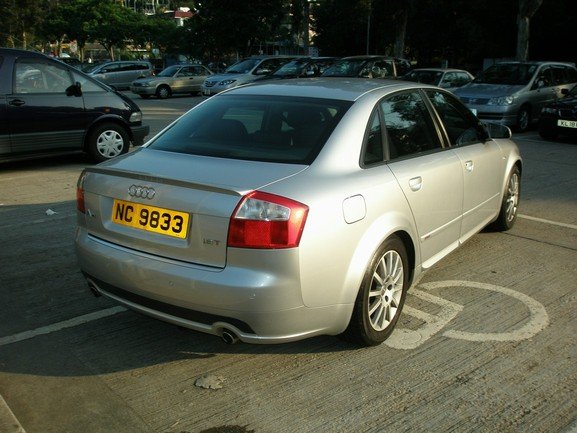

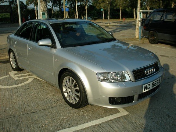

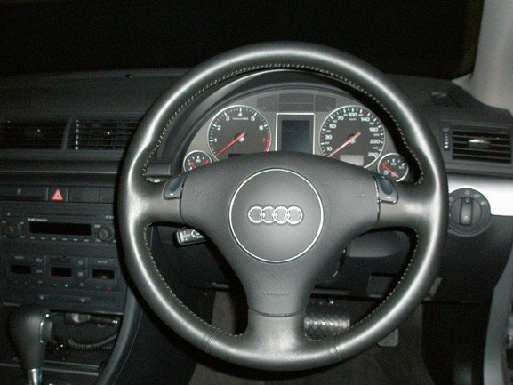

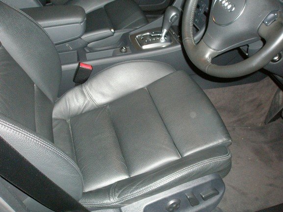

bonjour, une s line de plus; achete le 31 decembre a hong kong (conduite a gauche); 190CV, boite tiptronic, toit ouvrant, 21000km; annee 2004 voici 2 photos ! a bientot !
