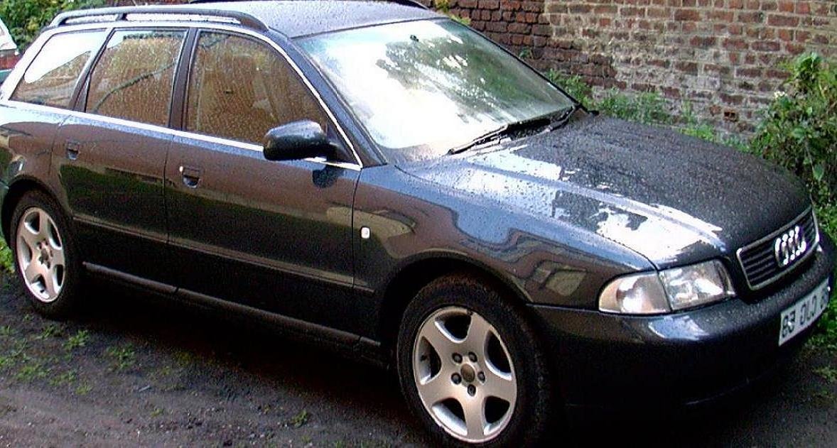

  6. bonjour a tous et d'avance merci!!!!!! je viens de changer mon moteur(provient d'un modéle 2000 mais toujours AFB) avec un ami mécano sur mon audi a4 v6 tdi de 99 et depuis elle ne démarre pas. causes possibles: injecteurs grippées a cause de l'humidité(moteur stocké 6 mois). je me suis peut étre trompé en remettant les durites d'injecteurs sur le moteur et donc pas bien alimentés. la pompe injection est mal calée. ou alors mon immotronic s'est mis en sécurité!!!! svp aidez moi car je suis desesperé, j'en suis presque a 3000€ est ce quelqu'un aurait le sens de montage des durites d'injecteurs de la pompe aux injecteurs????? y a t'il une manipulation a faire pour savoir si l'immotronic est en sécurité ou alors pour savoir s'il est OK????? je sais que ça fait beaucoup de questions mais je suis dans une panade monstrueuse, j'en appelle a vos connaissances pour me sortir de ce pétrin!!! si j'ai oublié certaines choses n'hésitez pas a me le demander!! :(
