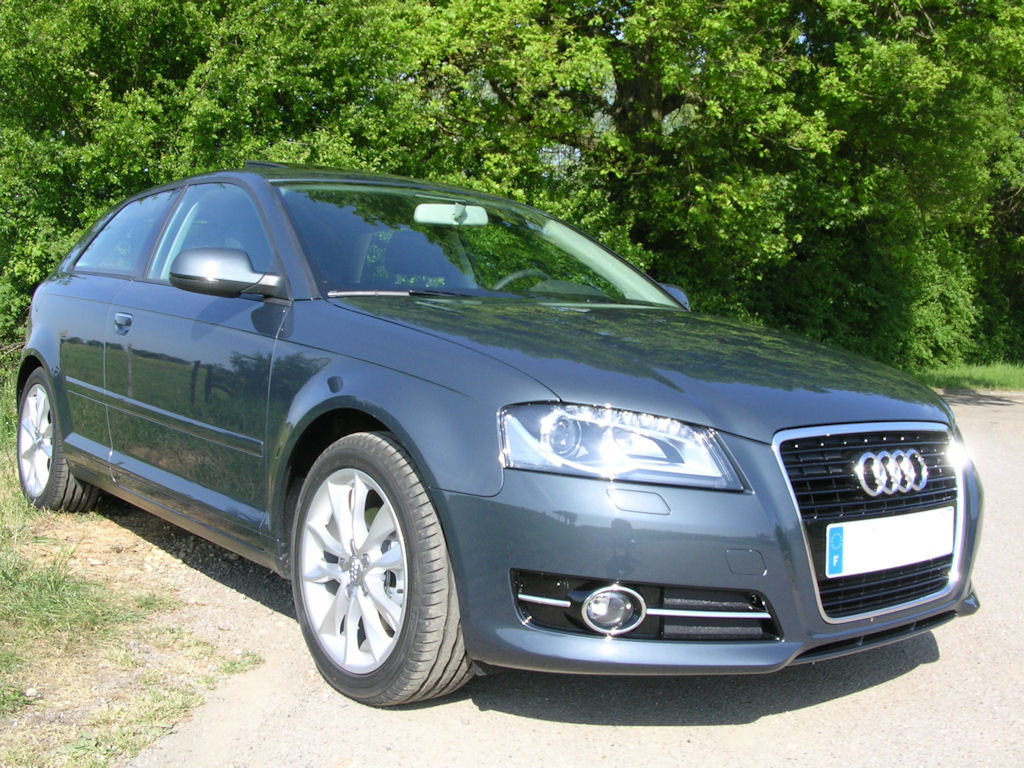

  4. Merci à tous et toutes pour vos nombreuses réponses. Suite à vos conseils judicieux, je suis donc resté sur le gris météore nacré.
  5. Bonjour, J'ai commandé une A3 2.0 TDI AMBITION , livrable début juin. Plus le temps passe, plus j'ai de gros doutes quant au choix de la couleur (Gris Météore Nacré) que je trouve finalement assez terne. J'avais envie de couleur mais en tenant compte des conseils des uns et des autres, j ai pris ce gris bleuté alors que mon idée de départ était de prendre Rouge Volcan Métal (après avoir eu du gris lave sur mon précédente Audi, choix que je ne regrette pas du tout). Quelqu'un pourrait il poster des photos de sa voiture en rouge volcan métal(sur le net je trouve que des photos sportback mais le rendu doit être différent sur une compacte) ? Peut-être que ça finira de me convaincre (sans savoir s il est encore possible de faire modifier la couleur). Merci pour votre aide et vos conseils.
