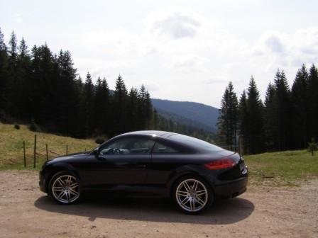

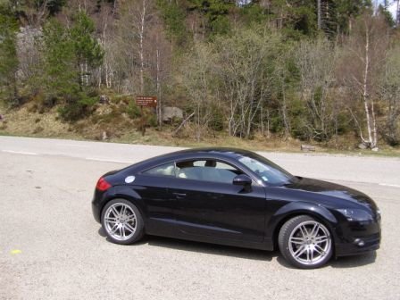

voilà quelques photos de RS4 en 19" (repliqua commandées en Belgique). Je suis très satisfait du résultat, voiture effectivement un chouilla plus haute, mais quel gain esthétique! Pour les pneus : Goodyear F1 Eagle Asymetric. 8000km pour le moment, RAS. (Bon je roule tout à fait normalement aussi....) -

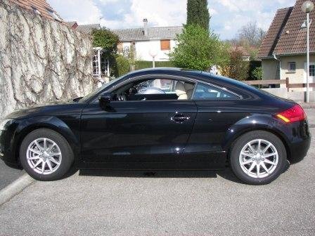

Salut roro532 ! Je te conseille comme toperweb de passer au 19" : je suis passé des jantes en 16" aux 19" RS4 : très satisfait !!! Pas de perte de poussée, peu de hausse de conso (moins de 1L) et surtout un "gain" esthétique énorme : j'ai longtemps hésité entre 18" et 19", mais le 19" remplit très bien les passages de roues sans que cela paraisse énorme... Pour l'esthétique, à toi de voir, j'aime les deux choix que tu as retenu, les jantes A5 sont beaucoup plus rares sur TT.... Voili voilou PS : en pièces jointes un avant / après pour que tu compares -

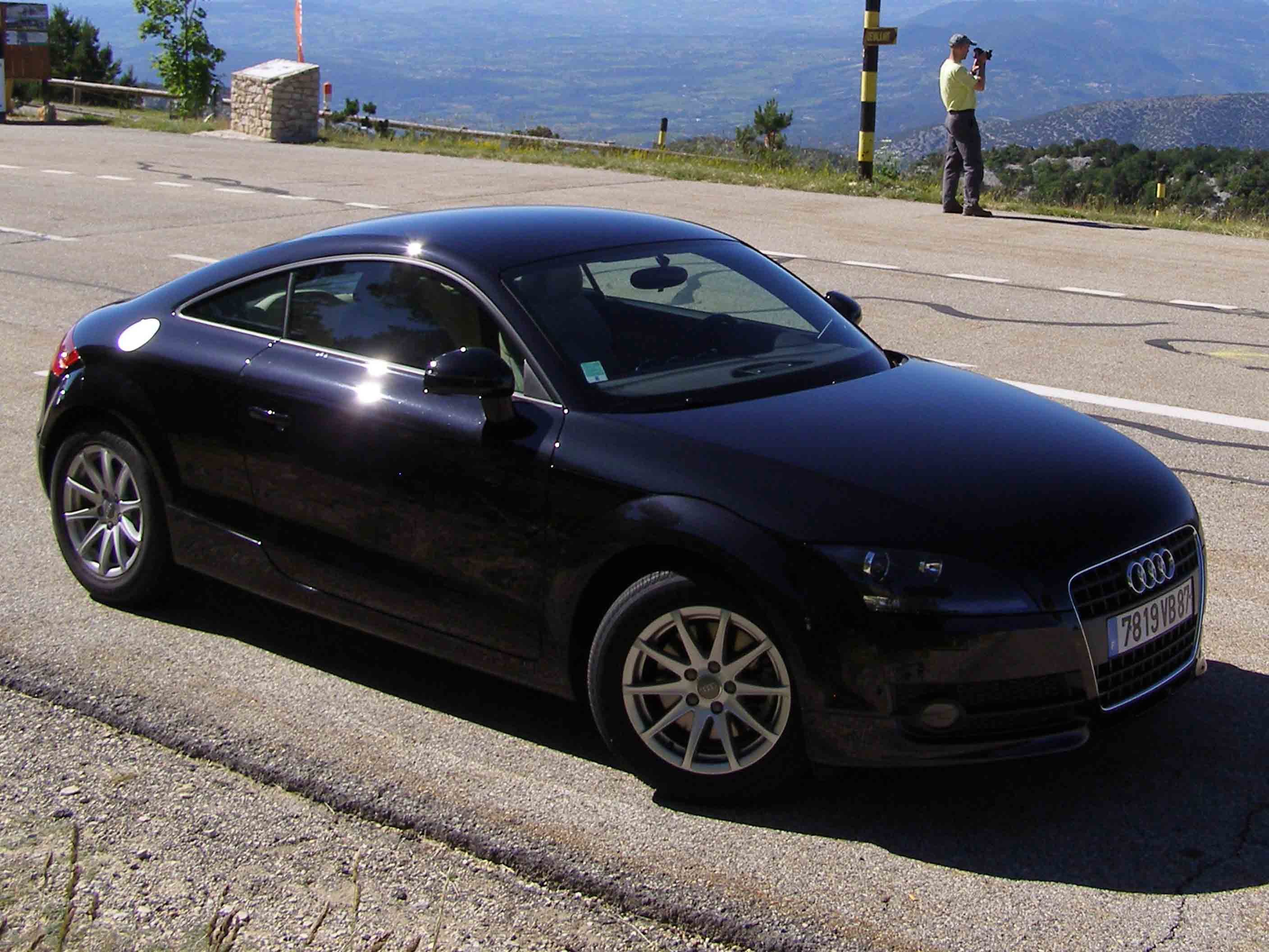

Bonjour à tous! Etant nouveau sur le site, je me greffe sur le forum de JyBee13, d'autant que je suis dans la même situation que lui lors de son inscription : TT MK2, Noir, intérieur Nappa crème, mais avec les jantes en 16 moches.... J'arrive bientot en butée pneumatiques - l'occasion de changer ! - et je voulais savoir ce que vous me recommanderiez pour la taille : les 16 sont en 225, pour ceux qui ont changé pour plus grand - notamment toi JyBee 13 - qu'avez vous pris en largeur ? (Il est possible de rester en 225, ou passer en 245 suivant le fournisseur de jantes....). Pour ceux qui ont pris plus large, ressent-on une "perte" coté chrono ? ( Seul avantage des jantes en 16....) Merci d'avance ! PS : Une ou deux photos de ma TiTine ( si j'arrive à les insérer !)
