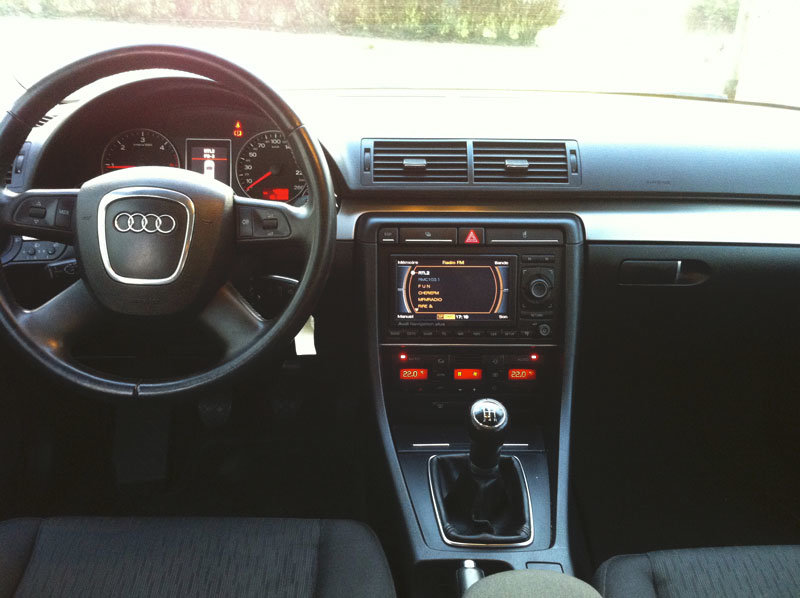

Bonjour, choce promise chose due, voilà une petite présentation de mon A4 Avant de 2007. Elle a 169 000 km au compteur. C'est ma 2ème Audi, j'ai eu une A3 8L 1.8T que je regrette amèrement mais mes 40000 km annuels ont eu raison de mon budget carburant et de son kilométrage avancé (245000 km) ;-) Voilà des photos de ma nouvelle (petite) bête : -
