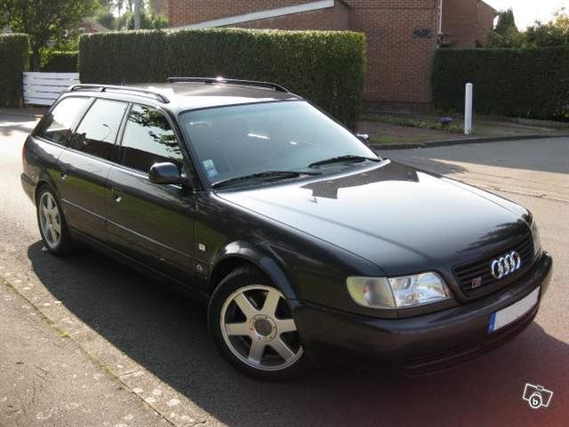

Bonjour, Ancien propriétaire d'une 100 avant s4 de 1995, je viens d'acheter une s6 avant vendue comme s6+. J'ai un petit doute à ce sujet même si tout les signes extérieur sont là : - fonds de compteur bleu - inscription V8 en rouge sur le cache moteur - jantes d'origine - options correspondants à une plus Immatriculée en avril 97 et totalisant 165000 km elle est dans un état incroyable et je n(ai pu encore constater aucun défaut depuis que je m'en suis porté acquéreur. Y-a-t'il un moyen infaillible d'être sur de mon achat?
