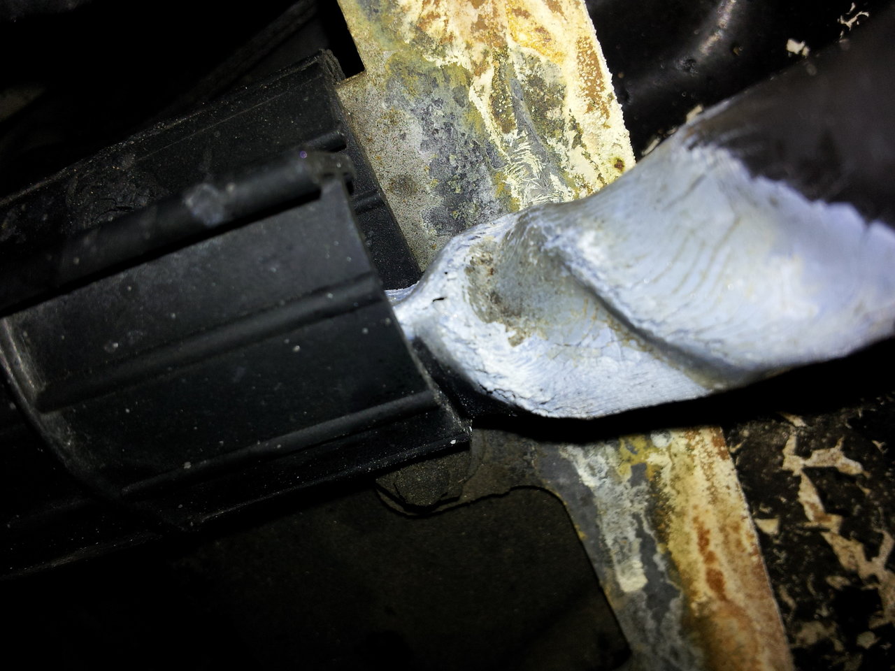

Rupture gaine suralimentation
JCW44 a répondu à un(e) sujet de JCW44 dans Q3 / RS Q3 MK1 - (2011 à 2018)
il est vrai que cela ressemble beaucoup a des traces d'acide. Je me demande si il n'y avait pas un tuyau d’évacuation de gaz ou trop plein liquide sur la haut de la batterie,car celle ci a été changé en avril et là, il n'y en a pas. Faut dire aussi que j'ai remis de l'eau l'année dernière dans la batterie sans entretien, et oui j'ai réussi a dévisser les bouchons. Donc si débordement de l'acide et coulage sur la durite via le petit tuyo de la batterie,cela pourrait s'expliquer. -

la crémaillère n'est pas a coté,mais je sais pas si elle est elec.ou hydrau..C'est de l'huile qui était sur la durite ,donc pas le liquide de refroidissement... -
Bonjour a tous, nouveau déboire avec le Q3 (cet été changement vanne EGR),suite a apparition défaut gestion moteur et clignotement défaut préchauffage et moteur en mode dégradé,passage par la case garage qui trouve un problème de suralimentation. Aprés l'avoir laissé chez mon garage,il trouve une durite refoulement turbo H.S,il me la montre,elle est toute craquelé et s'est fendu sur 3/4 cm ce qui a provoqué le défaut.ci joint l'emplacement de la durite(j'ai retiré l arrivée de la prise d'air pour la photo) D'après le mecano ,c'est de l'acide de la batterie qui aurait provoqué cela !!?? On voit bien des traces blanchâtres sur une gaine et sur le bloc moteur (voir sur l'autre photo)Sauf que la batterie n'est pas au dessus de cette durite,et aprés avoir roulé un cinquantaine de kilometres,on peut voir sur la nouvelle durite ,des traces d'huile,ce n'est pas de l'huile moteur,car plus claire,ça ressemble a du lookeed un peu sale, ou de l'huile du circuit de la clim. si ça fonctionne aussi comme un frigo,car le circuit du gaz contient de l'huile.Pour l'instant ma clim fonctionne normalement,et je sais que l'huile est le caoutchouc ne font pas bon ménage et ça pourrait provoquer a la longue la destruction de la durite. A noter que j'ai récupéré des chevaux,ceux ci s’étant fait la malle avec la perte de pression suralim. quand la durite était poreuse . Donc, amis détectives si vous avez une idée....et regardez sur les vôtres ,des fois que. o
