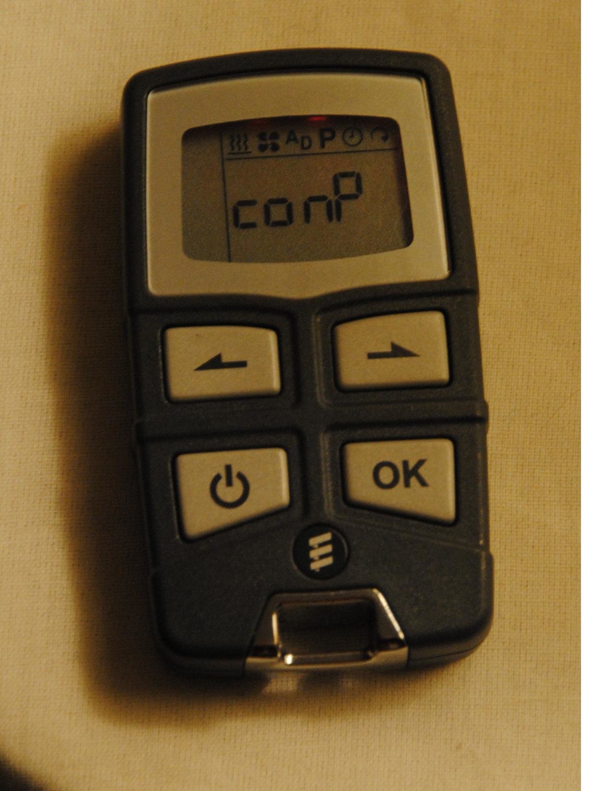

Notice pour télécommande chauffage stationnaire RS6 V8?
christophe813 a répondu à un(e) sujet de christophe813 dans S6 C5 V8 / RS6 C5 V8 / RS6 Plus C5 V8 - (1999 à 2004)
Voici une photo de la télécommande. Si quelqu'un a la même et possède la notice, je suis preneur.... -
Heu non plus. Je pense que le mieux est que je fasse une photo de la télécommande... Première génération = V8 -
Merci pour ces réponses mais ce n'est pas mon modèle. Ma télécommande a + de boutons et possède un écran à cristaux liquide. L'un de vous à une RS6 première génération? -
