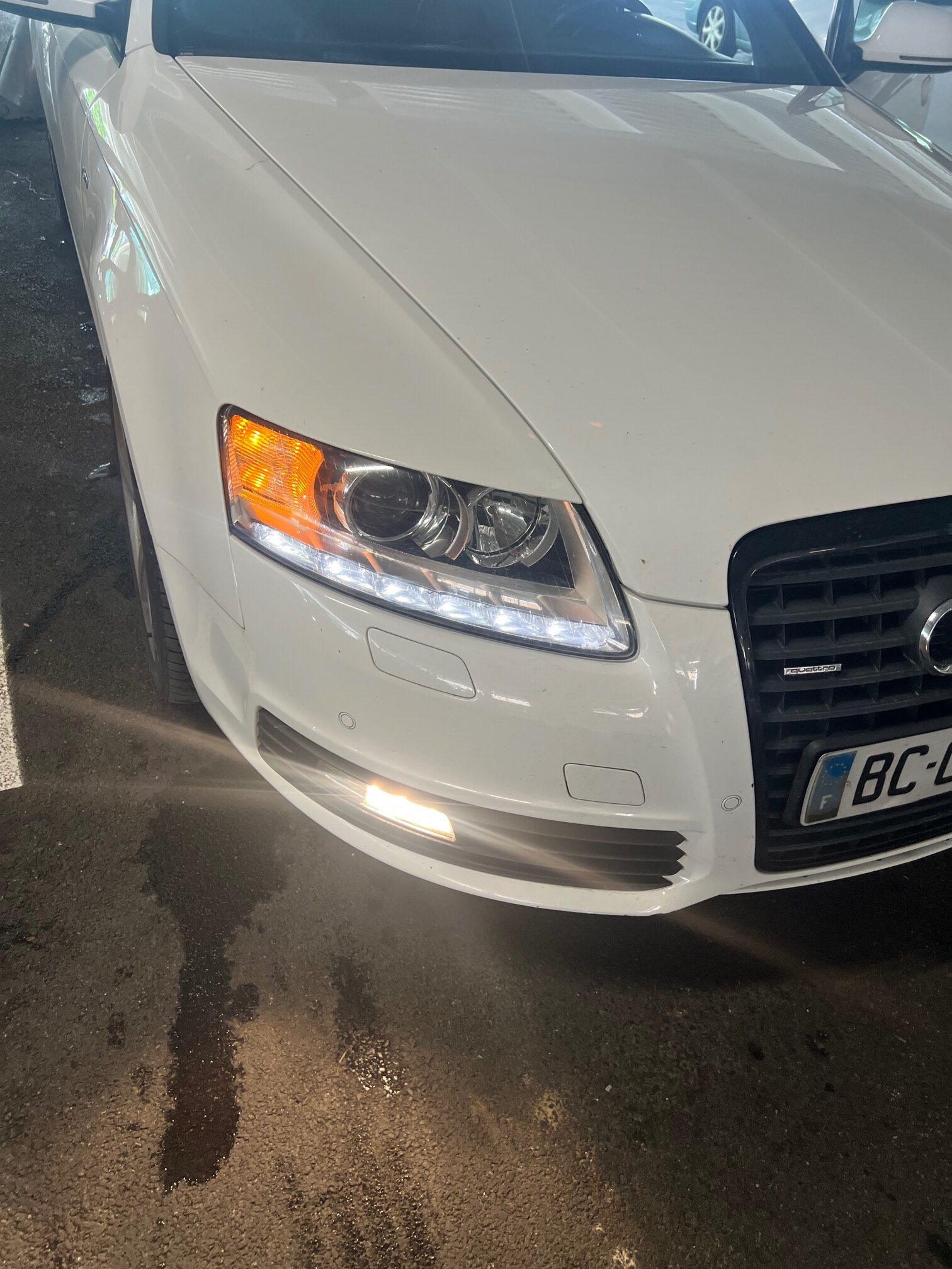

  4. Je vien de regarder les fusibles passagers tout est correct , j’ai regarder les fusibles conducteur et le N34 : Pilote de module d’alimentation intelligent (lumières du côté droit) , est griller , je suis donc aller acheter un fusible 25 et j’ai récupéré tout les phares sauf le xénon ! C’est déjà mieux ! J’ai commandé un ballast j’ai déjà une ampoule neuf , je ferrais un retour quand j’aurai changé le ballast
  5. Bonjours à tous , voilà j’ai un soucis avec mon phare droit avant , lundi j’ai eux le xénon qui ne s’allumait plus , j’ai commandé une ampoules , le reste du phare marchais , samedi , plus aucune ampoule ne marche sur l’avant droit , anti brouillard, led , xénon, appel de phare et clignotant, si vous avez une piste , j’ai déjà parcouru le forum , sa peut être un simple fusible , le ballast , mais je trouve cela très très étrange que ça soit le phare complet !
