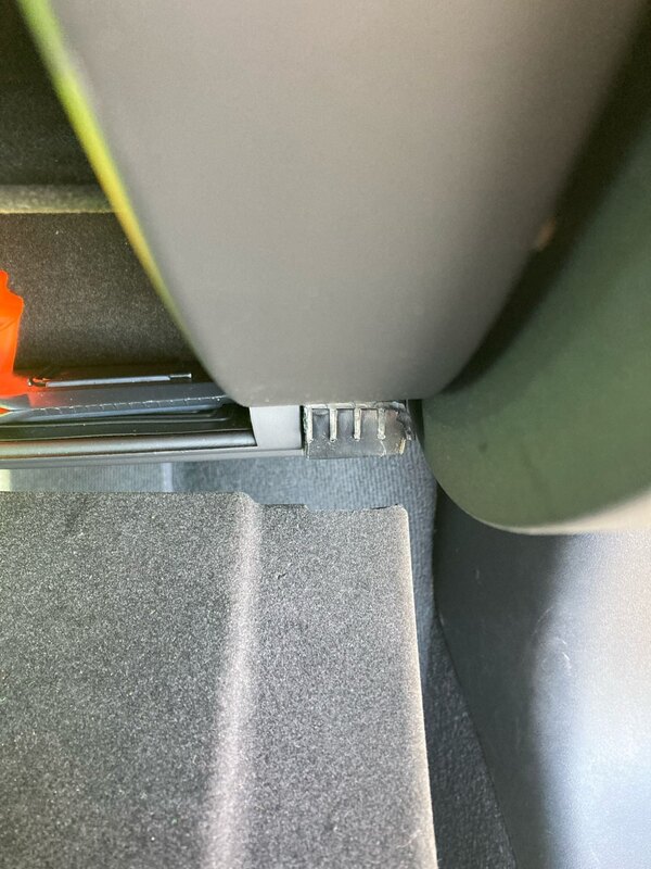

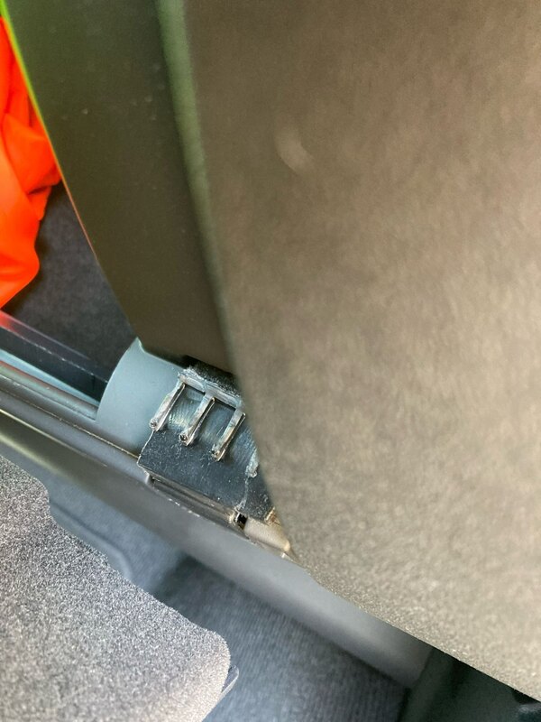

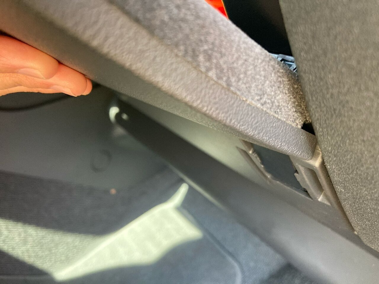

  1. Super, je ne connaissais pas ! Finalement, on a mis l'équerre avec mon ami bricoleur. Heureusement qu'il était la car il fallait de l'expérience et du matériel de bricolage (sans connaissance 'voiture').. Si ça peut aider d'autre personnes : pour le faire proprement, il faut enlever/démonter la boite à gants et le vérin que l'on a graissé (cf ce tuto : enlever boite a gants audi tt mj2 - Recherche Google ) En effet il était tellement dur que la charnière avait beaucoup de mal à bouger : ce qui a provoqué la casse de la charnière j'imagine ... On a pensé un instant à supprimer complétement le verrin mais c'est lui qui allume/éteint la lumière dans la boite à gants ... ! on a pas voulu débrancher l'airbag de peur d'avoir un défaut airbag après (je n'étais pas sûre d'avoir bien compris le risque lu sur différents forums ...) Pour placer le petit kit avec l'équerre : on place au dessus de la charnière cassée la partie la plus courbée (elle passe sous une petite encoche plastique) puis on perce un peu/doucement . la tete de la vis sortait trop et gênait à l'ouverture/fermeture car frottait trop avec le plastique, donc on a 'foré' au niveau des 2 trous de la partie courbée de l'équerre afin que les têtes de vis dépassent le moins possible. On a ensuite percé et vissé les deux autres vis coté équerre 'droite/non courbée'. Pas si évident car on est gêné par le peu d'angle d'ouverture de la boite à gant. J'essaierai de prendre une photo à rajouter pour illustrer ... Je reviendrai mettre un message si ça ne tient pas dans le temps mais ça à l'air solide ...
