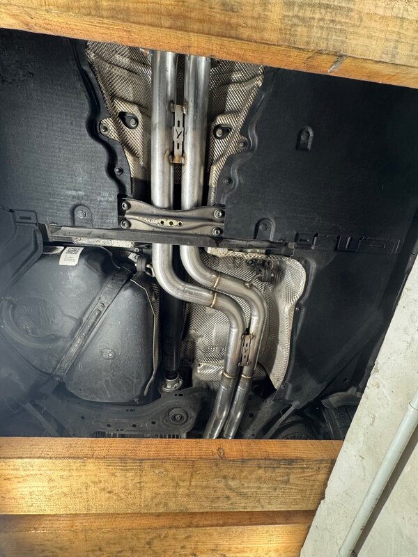

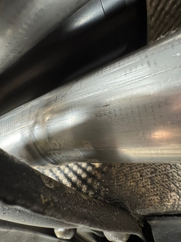

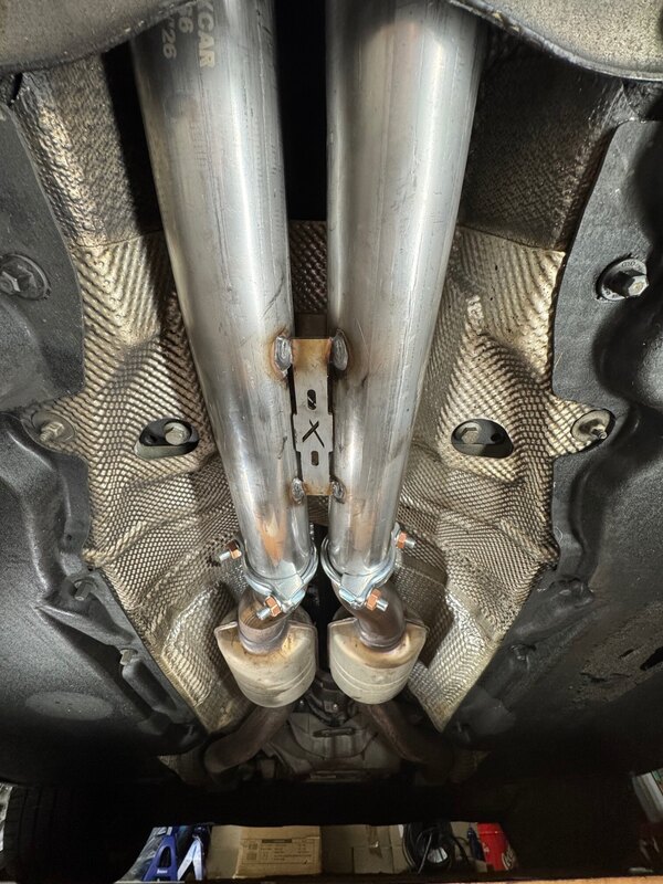

  7. Je viens de finir le montage de l’intermédiaire Inoxcar Globalement ça se fait bien avec une fosse ! plus facile à 2 pour l’ajuster. niveau rendu c’est bien mieux que d’origine pas non plus une révolution mais le bon compromis je pense. de l’extérieur ça ronronne bien
  8. J’ai acheté ça sur config racing … revendeur France de Inoxcar fabriquant italien
  9. Je comprends donc mieux la réponse de Scorpion sur « l’incompatibilité » de leur intermédiaire avec les silencieux OEM…
  10. J’ai abandonné Dynaparts et Scorpion je suis parti sur un intermédiaire central Inoxcar seul qui s’adapte sur les descentes OEM et qui vont quasi jusqu’au silencieux (à couper et à manchonner juste avant) … je voulais d’abord essayer de supprimer l’intermédiaire central et si ça suffit pas j’envisagerai les descentes en plus. je monte le controleur de valves demain
  11. j'ai trouvé un revendeur (dynaparts) de mon côté mais a priori ce n'est pas fourni. J'attends leur retour mais ça traine si vous avez une meilleure adresse je suis preneur... Je vais commencer par l'intermédiaire central perso.
  12. Merci ! Question ouverte, pour commencer à moindre coût, vous privilégiez la suppression du raisonnateur central ou des catas secondaires comme sur la vidéo (avec dans les 2 cas le contrôleur des valves bien sûr) ? Merci
  13. Tu es passé par qui stp ? et a quel prix ? livraidon rapide c’est le montage que je veux faire aussi ☺️
  14. Bonsoir j’ai lu le topic super sympa très belle auto ! as tu finalement monté les front pipe scorpion je suis aussi intéressé pour faire ça sur la mienne avec aussi la suppression du raisonateur central sauf si la version front pipe suffit. il est vrai que libtermdiaire central ne semble pas dispo chez Scorpion seul bizarre. pas envie non plus de mettre 2000 balles dedans. merci d’avance
