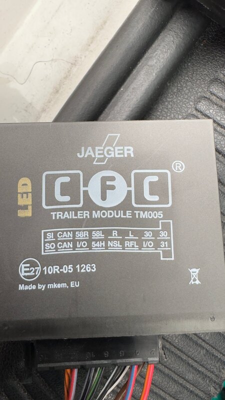

  2. Bonjour n'ayant ni de gps ni de caméra de recul sur mon Q3 j'ai opté pour l'installation d'un carplay avec la camera. Par la suite ne souhaitant pas percer la carrosserie j'ai acheté sur aliexpress une poignée avec caméra. j'ai déjà passé le câble pour la vidéo. La camera fournie avec le carplay n'avait pas besoin d'une alimentation séparée. Alors que celle d'aliexpress oui. J'aimerai ne pas devoir tout redémonter et trouver un +12 v dans le coffre. Par ailleurs je n'arrive pas à trouver le câble sur lequel que je peux me repiquer des feux de recul. J'ai un boitier pour l'attelage mais je ne sais pas si je peux me prendre dessus merci pour votre aide
