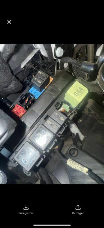

Sur les photo que tu vois j’ai deux autre relais 643 qu’ont ne vois pas sur la photo et quand la voiture a du mal à démarrer comme sur la vidéo que je tes envoyer les relais claque plusieurs fois à l’intérieur -

Tu me parle de ce porte relais là ? bah sur la vidéo que je tes envoyer quand elle galère à démarrer quand je pose met doit sur les deux relais 643 qu’on ne vois pas sur la photo il sont à coter de la connectique rouge , les relais claque plusieur fois sur la vidéo et sur les deux 643 qu’on vois sur la photo il claque bien juste une fois désoler si je le suis mal exprimer -
