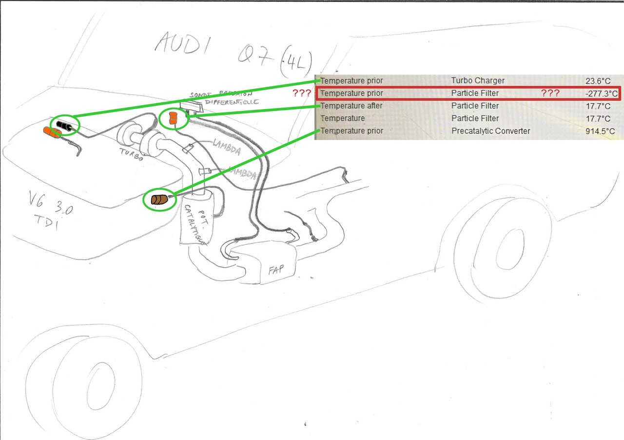

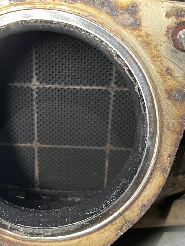

Question aux connaisseurs du fonctionnement de la régénération des FAP sur le 3.0 TDI Bonjour à tous, Ayant eu un défaut lié à un FAP détecté saturé (j’ai posté ma mésaventure sur ce forum), le moteur 3.0 TDI de mon Q7 245cv de 2010 s’est mis en mode dégradé avec puissance réduite. j’ai démonté le FAP et l’ai nettoyé à l’acide chlorhydrique et rincé, puis remonté. Après ce nettoyage, VCDS me donnait des valeurs de pressions différentielles en amont et en aval du FAP comprises entre 6 et 13 mbar et j’ai donc réinitialisé l’état du FAP et acquitté les défauts : j’ai récupéré le fonctionnement nominal du moteur : nickel. Mais… En examinant les données qui précédaient la détection du FAP saturé, j’ai vu que le FAP n’avait pas subi de régénération depuis 2300 km, d’où accumulation de suie et carbone, d’où passage en mode dégradé lorsque le calculateur a estimé que le FAP était colmaté. Je me suis donc demandé pourquoi la régénération n’avait pas eu lieu et j’ai exploré les conditions nécessaires pour que cette régénération soit lancée par l’ECU. Parmi les nombreuses conditions figurent notamment les températures mesurées sur la ligne d’échappement. Je les ai donc observées avec VCDS et j’obtiens les valeurs suivantes : Temperature prior turbo charger = 165.2°C Temperature prior Particle Filter = -277.3°C Temperature after Particle Filter = 147.5°C Temperature Particle Filter = 141.6°C Une de ces valeurs est totalement incohérente (-277 degrés). Ma question est la suivante : Comme Audi (et les constructeurs en général) utilisent souvent les mêmes ECU pour différents moteurs et que le nombre de capteurs different d’un moteur à l’autre, je me demandais si cette valeur incohérente remontée par VCDS pouvait éventuellement ne correspondra à rien et simplement ne pas être branchée sur ce moteur (comme une sonde qui ne serait utilisée que sur d’autres moteurs) et donc que la valeur lue et incohérente n’aurait aucune conséquence puisque non utilisée ou alors si au contraire, c’est précisément cette valeur de -277 degrés qui est la cause de la non régénération ? J’ai bien sûr testé mes sondes (environ 200 ohms à 20 degrés) et j’ai testé la continuité de tout mon câblage entre les sondes et l’ECU ainsi que les tensions qui alimentent les sondes : tout est bon. D’après votre expérience, lorsque vous branchez VCDS sur votre 3.0 TDI de 245 cv (moteur CCMA DE 2010 avec Adblue, calculateur EDC17CP24), avez-vous aussi cette remontée incohérente d’un capteur de température ? Et avez-vous une fourchette de kilométrage à laquelle l’ECU procède à une régénération ? Selon vos retours, si avec le même moteur que moi, vous n’avez pas cette valeur de -277 degrés, cela signifie que c’est mon ECU qui est en cause… Grand merci par avance de vos retours et bonne journée! -
