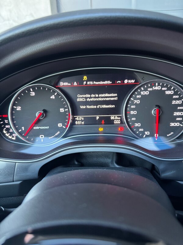

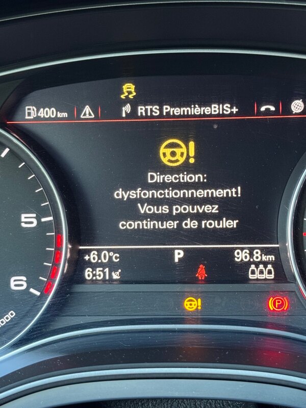

Bonjour les amis, je sais qu’il y a pas mal de sujet concernant ce sujet mais je voulais quand même ouvrir celui-ci. mon problème est un peu spécial. il y a quelques semaines j’ai le témoin direction qui est apparu. je suis aller chez Audi et il m’ont changé le capteur d’angle de braquage. sorti du garage, tous les défauts sont revenues. Audi dit qu’il faut faire la crémaillère de direction. ils m’ont fait un devis à 4500chf ht. j’ai laissé les travaux à mon garagiste qui a fait un devis à 2700chf. il à changé la crémaillère calibrer la direction mais la voiture refuse le calibrage des suspensions. les correcteurs d’assiettes sont neuves et ainsi que les suspensions arrières poser et calibrer par Audi il y a 6 mois. avez vous une idée d’où peu venir le problème? merci pour vos réponses.
