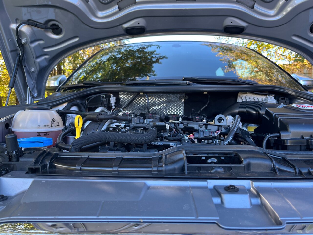

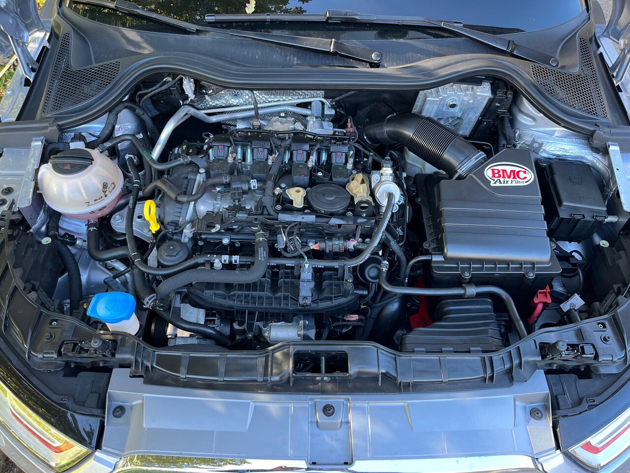

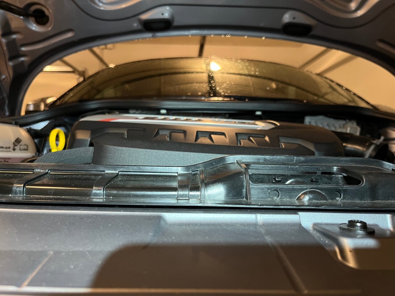

  1. Je vais en effet équilibrer les 2 côtés en mettant un vibra-technics côté distribution. petite question concernant ces supports : entends-tu aussi beaucoup plus le bruit de fonctionnement de la boite de vitesse?
  2. Concernant les supports, celui côté boite avait la référence suivante : 6c0199555a je l'ai remplacé par un vibra-technics ref vag200m le dogbone a la référence 6c0199851h. Je prévois de le remplacer par le même car je crains les vibrations excessives du vibra-technics. je ne vois pas la référence du support côté distribution, si nécessaire je le démonterai pour la communiquer et éventuellement le remplacer également par un vibra-technics.
  3. voici quelques autres photos...
  4. Merci de ta réponse Carla, tiens moi au courant ! En parcourant le post de jpda, on voit une photo de son moteur vu de face qui semble légèrement incliné.
  5. Bonjour à tous, pourriez-vous me donner votre avis sur la position horizontale ou non de votre moteur vu de face? La voiture a 65000km. C'est en voulant monter un inlet qui touchait exagérément le mastervac que je me suis penché sur ce sujet: mon moteur semble incliné côté boîte et bougeait beaucoup à l'accélération... J'ai changé le support côté boite de vitesse aujourd'hui, le moteur bouge moins mais il est encore incliné (cf:photo)... J'ai tenté de mettre le support inférieur en contrainte avec le cric mais cela ne change pas l'horizontalité. Le sujet semble si simple...mais il y a visiblement quelque chose de curieux. Merci de vos avis et photos pour comparer !
