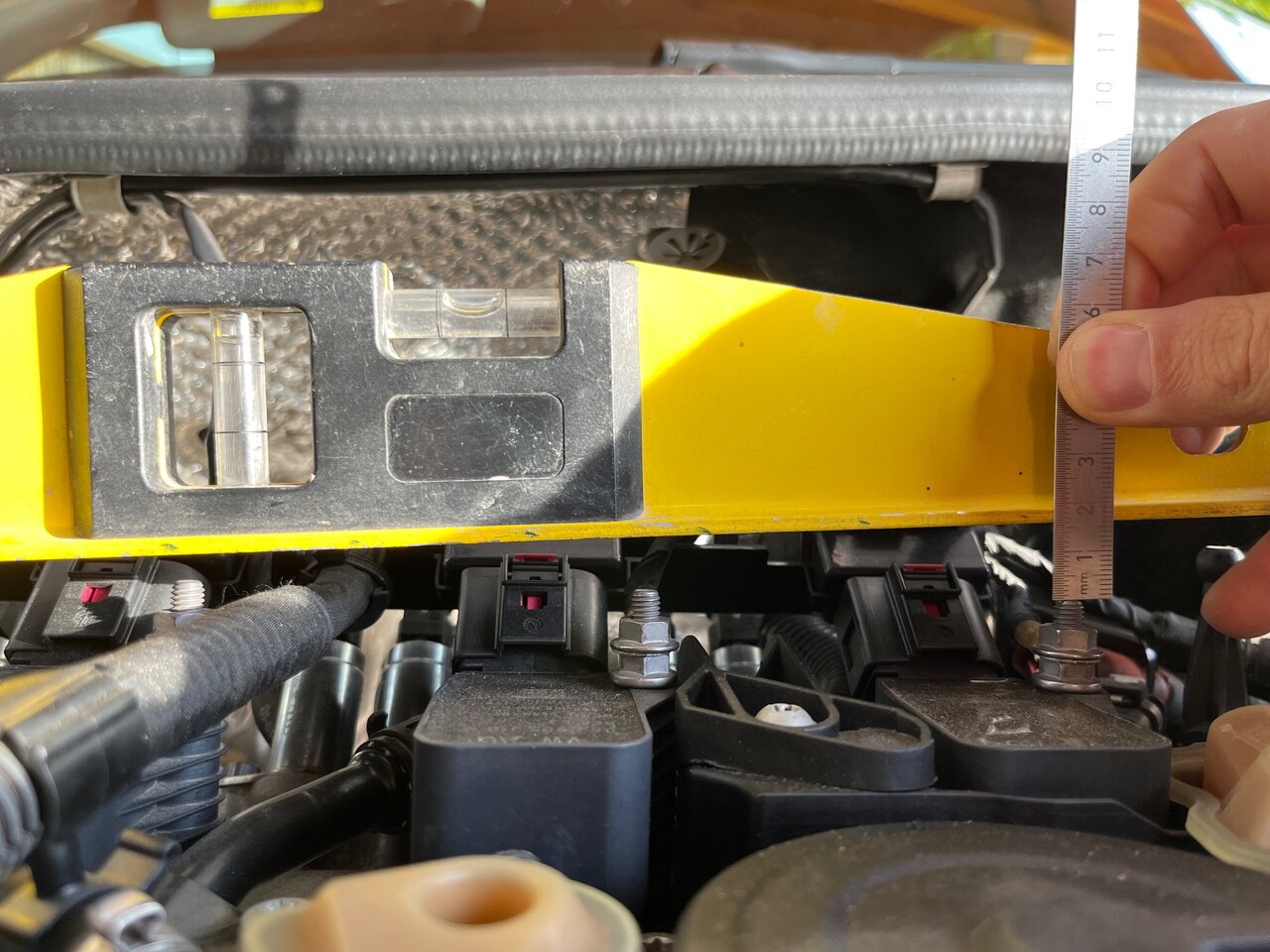

En complément, voici une photo prise avec un niveau à bulle posé sur la vis de masse de la bobine du premier cylindre côté distribution afin de comparer avec la vis du 4e cylindre côté boîte. Je précise que la bulle était centrée en posant le niveau sur la calandre ou au niveau du parebrise. -

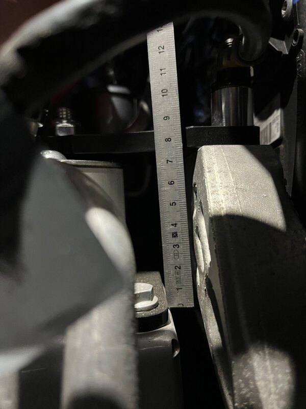

pour confirmer la méthode: je pose le réglet sur le support en aluminium (gris fixé sur le moteur, pas la plaque noire vibratec) et je vise le milieu du cache en plastique (cf repères rouge sur la photo). As-tu aussi procédé ainsi? -

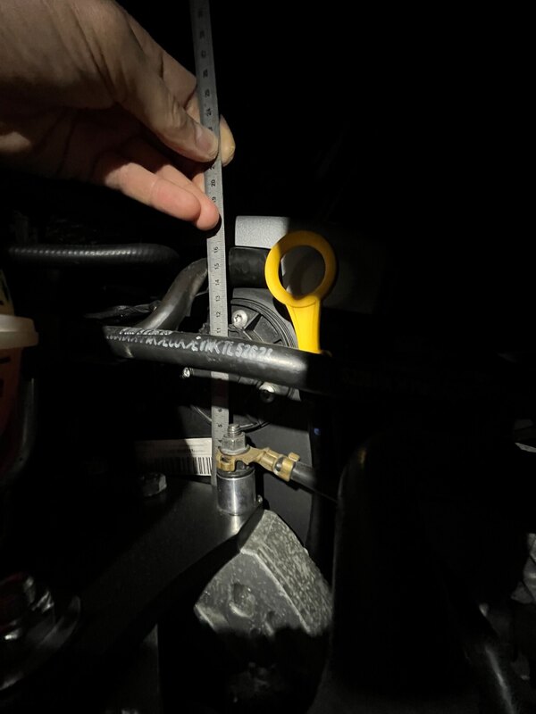

Merci de ta réponse! En vérifiant la distance entre le haut du support en aluminium et le milieu des caches des aimants, j'ai 1cm de plus que toi ! 7cm côté échappement et 8,5cm côté admission! Cela fait une première différence qui explique le moteur penché vers le côté conducteur. A quoi cela peut-il être dû? Une mauvaise référence de support côté distribution ? Je ne vois pas comment ce même support pourrait être fixé 1cm plus bas sur le bloc moteur... Merci de ton avis. -

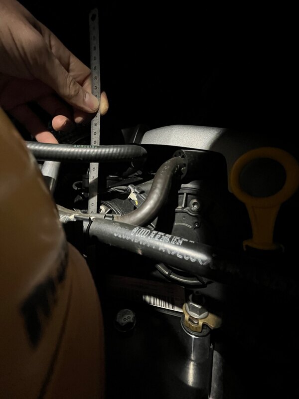

Merci. Tu as donc cette référence sur ta s1? Et pour compléter cette mesure , j'ai posé le reglé sur le support aluminium à la verticale au niveau de l'arbre à came d'admission (1ere photo) et de l'arbre à came d'échappement (2e photo). -

Voici la distance entre la caisse et le dessous du support vibratech 7,4cm. merci d'avance de ton aide dans ce diagnostic. -

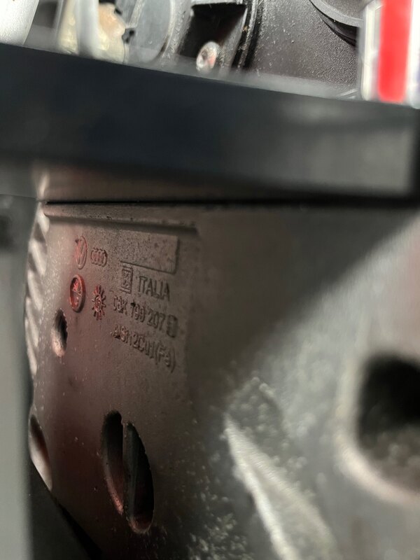

Merci de ta réponse ! J'ai pris en photo Le support côté distribution. As tu cette référence ? Je ne trouve rien sur le web. -

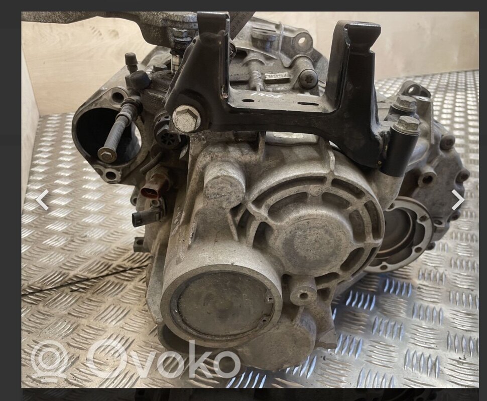

L'un de vous aurait-il pu prendre son moteur de face en photo pour comparer l'horizontalité avec le mien? J'aurais tendance à mettre en doute le support métallique faisant l'interface entre le carter de la boîte de vitesse et le silentbloc gauche. Quelqu'un aurait-il cette pièce pour la mesurer ou à défaut la référence OEM pour que je puisse comparer la mienne? Merci de votre aide ! -
