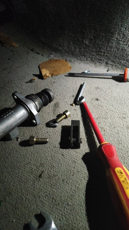

Hey, je me permets de relancer ce sujet, j'ai justement eu la jonction entre l'émetteur et la pédale qui a pété 🤣 Résultats, j'ai démarré en première et j'ai passé les vitesses a la volée le temps de rentrer, mais j'ai créé un sujet, normalement tu peux voir ce qui a pété chez-moi, si tu as eu le même soucis à l'époque ! Comment as-tu purgé au final ? Merci -

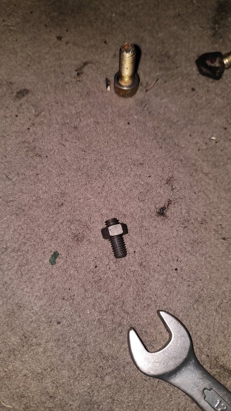

Bon, je ne trouvais pas le morceau restant et en fait il s'avère que le reste du filet était sur le coulissant de la pédale, donc j'ai du tout enlever En photo il y a une photo d'un émetteur d'occasion et le tout vient avec Je ne sais pas du tout comment ça a fait pour péter entre les deux mais vu l'état de l'émetteur et du liquide de frein je dirais qu'il y a eu un moment où j'ai perdu de la pression -

Le démontage, 2 vis allen 6mm c'est situé sous la pédale ce truc là donc c'est facile Y'a aussi l'écrou de la durite de frein en 12mm Là j'ai pas encore reçu la pièce neuve mais logiquement c'est aussi facile que le démontage, la purge je verrai comment faire en essayant d'aller chercher la vis de purge près de la boîte ! -
