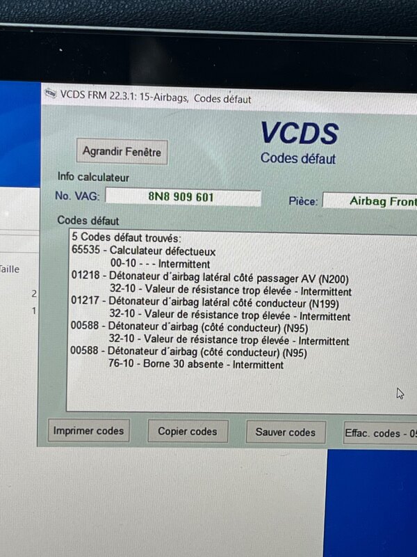

  2. Aucun code défaut côté moteur. Tout est d'origine sur la voiture, j'ai regardé les groupes de mesure par curiosité. Au ralenti moteur à froid, elle tourne entre 1200 et 1160 tr/min et avec par moment une baisse à 1120 qui s'entend. Aux ralenti-ralenti, elle reste fixe à 800 tr/min avec une légère baisse, mais je n'ai pas pu la mesurer. Je l'ai constatée à un feu rouge sans la valise en visu

  4. Oui j’avais penser à ça mais du coup le système air bag n’est plus fonctionnel si ? c’est surtout ça qui me fait peur, encore que je me flingue tout seul pourquoi pas mais avec ma femme ou autre…
  5. Bonjour à tous, j’ai refait un diag hier à ma grande surprise le défaut de la borne 30 été absent. (Cf. La photo des codes et anciennes mais entre celle la et mon diag d’hier il n’y a que le dernier défaut qui a disparu) Il ne me reste plus que les défauts de détonateurs, c’est un peu chaud niveau temps en se moment pour moi mais dès que je peut je vais checker les différentes prises et passe un petit coup de nettoyant contact. celle qui me fait le plus peur c’est le spiral derrière le volant pour le coup. merci à tous en tout cas
  6. A savoir que j'ai de nombreux autres codes avec : 01218 : détonateur latéral passager 01217 : détonateur latéral conducteur 00588 : détonateur conducteur 00588 : absence borne 30 Est-ce que les codes défaut entraînent le code défaut 65535 et font en sorte qu'il se soit bloqué. Est-ce que je fais de régler les soucis ? La réglerais le souci du 65535 ou il est à tout jamais bloqué
  7. Okay, il faut donc remplacer le calculateur ou le faire réparé si c'est possible
  8. C'est une Audi TT de 1998 avec le calculateur 8n8 909 601, ce défaut m'est apparu sur mon tableau de bord après le changement de mon PI, en effet la led Air bag de mon ancien PI était morte. ( intentionnellement ou non je ne saurais dire) ce qui fait que je dois avoir le souci depuis bien plus longtemps que je ne le crois.
  9. Bonjour, Je rencontre actuellement un souci avec mon calculateur air bag, en effet VSCD m'indique un code 65535. Je voulais savoir si ces codes sont supprimables, ou si je dois faire réparer ou changer mon calculateur. Je précise que je n'ai pas eu d'accident. Merci d'avance
