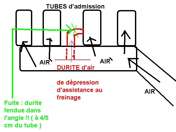

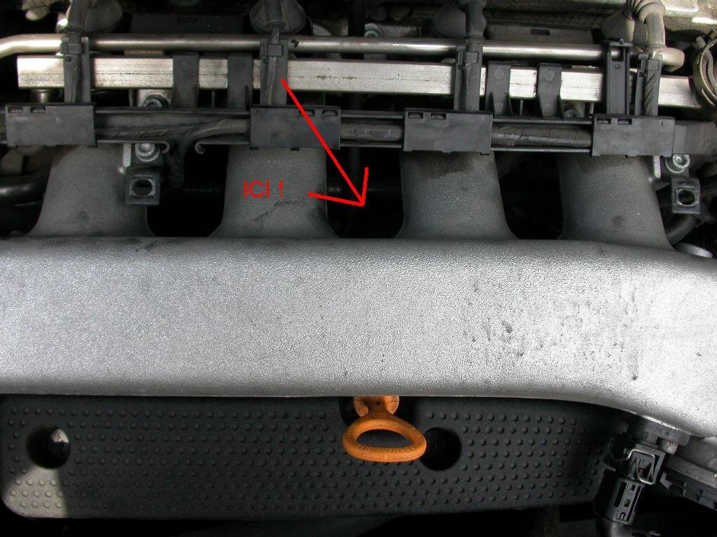

Bonjour tout le monde ! Après un "diagnostic" approfondi de ma part à l'instant ( cette après midi ), je viens de remarquer que cette durite est en fait en "coude" ( petit rappel : c'est la durite de depression d'assistance au freinage ), et que surtout, ce coude part des tubes d'admission directement !! Je vous montre sur un schéma "grossier" que je viens de faire comment ça se trouve. [attachmentid=17860] Ainsi, je comprends pourquoi mon voyant moteur s'est allumé avec comme code défaut "problème de richesse- mélange trop pauvre" : la "fuite" d'air est juste à "coté" des tubes d'admission! Du moins, qu'en pensez vous ? :) -

Salut! Oui, c'est vraiment chiant, surtout quand je vois l'endroit! C'est impossible à y accéder sans démonter les tubes d'admission! Ceci dit, as tu également un voyant qui est allumé ? ( voyant moteur - avec comme code défaut " mélange trop pauvre " ), en gros du fait de la fuite sur cette durite de dépression, cela mets l'ODB en défaut au bout d'un moment... -

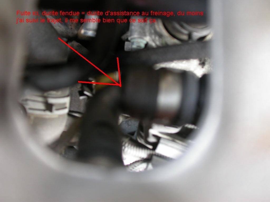

Re bonjour ! J'ai trouvé la fuite d'air ! :) Il s'agit du coude ( juste en dessous des tubes d'admissions, entre les tubes d'admissions 2 et 3 ) de l'assistance au freinage. Il est fendu au niveau du coude ( angle à 90°C ). Ma question est maintenant de savoir : - est ce que cette fuite de l'assistance au freinage ( donc dépression crée à partir de l'admission d'air - je ne sais pas où elle est "piquée" dans l'admission ) permet de perdre suffisament d'air pour que le voyant moteur s'allume et ait comme défaut " mélange trop pauvre - défaut de richesse ". Merci! voici la photo, mais la fuite ne provient pas directement de cette durite, j'obtenais une "augmentation de la fuite" ( à "l'oreille" ), en tirant dessus. Mais cette durite était accroché par un collier plastique à la durite d'assistance au freinage. ( comme je l'ai dis au dessus, j'ai trouvé la "fuite" ). [attachmentid=17840] Détails : [attachmentid=17842] [attachmentid=17841] -

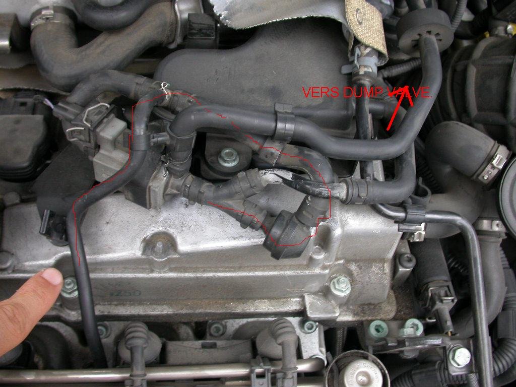

Salut! Alors j'ai trouvé l'origine du bruit "pssschhh" : il provient d'une durite qui est "glissé" entre les tube d'admission ( je crois que c'est cela ), du moins quand je dire légèrement sur la durite, le "pschhhh" augmente, bref, le bruit augmente. Ci joint une photo. [attachmentid=17839] J'ai le doigt dessus. Vers le haut, la durite va vers un organe sur lequel sont emmanchées d'autres durites ainsi qu'une prise éléctronique puis ça va vers la DV ( Dv c'est bien la dump Valve ? ). Par contre, vers la bas, je ne sais pas vers quoi ça va donc je voudrais des avis de mécano. En fait, je pense que je vais ouvrir un nouveau topic, car j'aimerai bien savoir sur quoi est "emmanchée" cette durite à l'autre extrémité ( car non visible ) et surtout si je peux la changer moi même sans un pont, si l'accès est facile. Mr KS serait le bienvenu... :)
