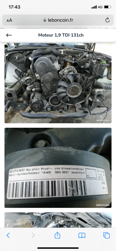

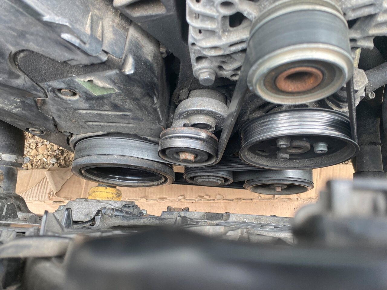

Bonjour , J'aimerais remplacer le moteur de ma A4 Avant avec code moteur AVF ( date de commercialisation décembre 2004) boite 6 vitesses. Le moteur de remplacement provient d'une A4 Berline boite 5 vitesses ( année 2003 ). De plus il y a une différence au niveau de la disposition du ventilateur de refroidissement et des pompes DA et de clim comme vous pouvez le voir sur les photos. D'après mes recherches , le bloc moteur AWX est identique à l'AVF ; donc est ce que je peux démonter le ventilo et les pompes de l'AWX pour remonter mes pièces ( du moteur AVF ) sans soucis ? De plus est ce que je vais pouvoir remonter ma boite 6 à la place de la boite 5 vitesses ? j’espère que vous avez compris mes questions ? Merci à vous de votre aide. Bonne journée
