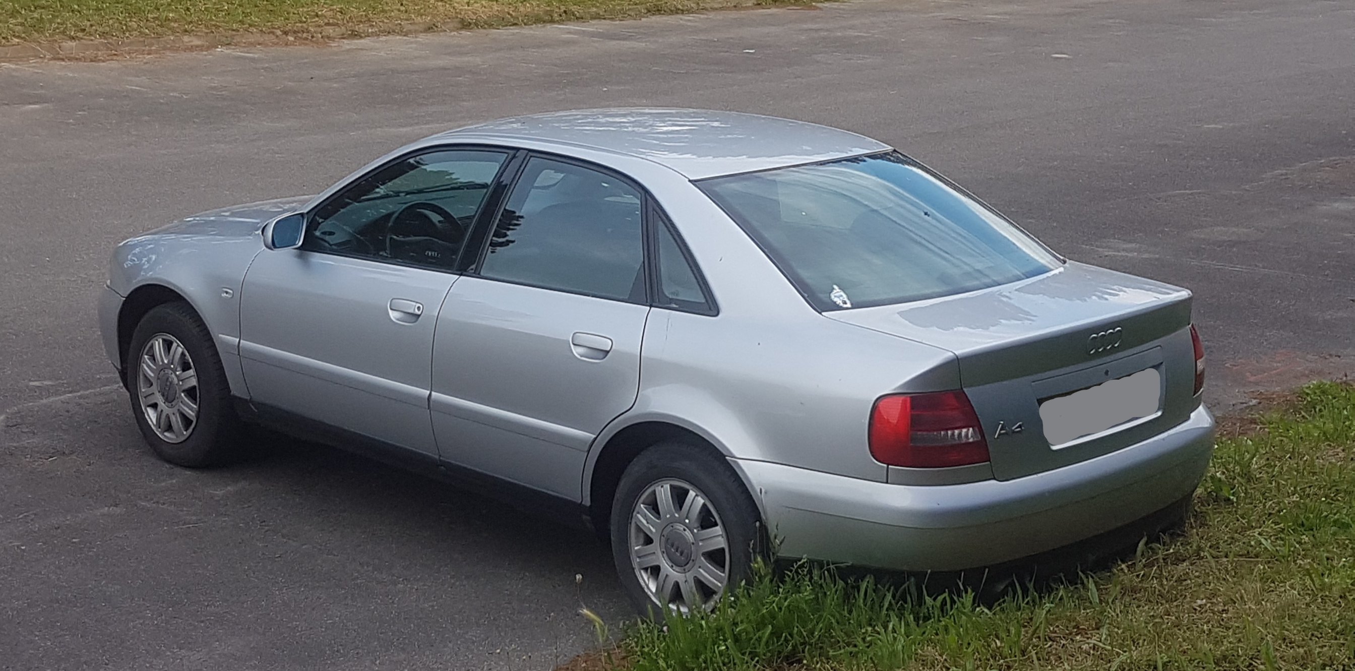

  6. Bonjour, Ravi d'avoir trouvé ce forum qui m'a l'air très actif. Je suis propriétaire d'une Audi A4 B5 1,6 Essence 101ch Phase 2 (AHL, 8D2) depuis un an. La voiture a 170Kkm. Je vous explique la situation ; j'ai un soucis qui arrive parfois lorsque je fais tomber la 2nd vitesse au point mort pour m'arrêter. Pire si j'arrive modérément vite pour m'arrêter et que je laisse tomber la 3nd vitesse pour le point mort. Pareil en 1ère vitesse avec des manœuvres un peu brusques sur parkings. Ce qui arrive est que le régime moteur descend brusquement vers les 200-300 tr/min. Souvent il arrive de lui-même à remonter mais parfois il n'a plus l'inertie et ça cale. Avec un bon "pilotage" j'arrive à avoir des arrêts assez souples pour l'éviter et le laisser remonter dans les tours mais parfois elle cale assez vite. Je préciserais que le régime moteur à l'arrêt est bon. Avez-vous une idée ? Un soucis sur l'admission d'air ? J'ai réalisé un premier diag VCDS hier. Le scan m'affiche en entête la liste "Scan: 01 02 03 08 15 16 17 25 35 37 45 55 56 57 67 75 76 77" des diverses adresses qui, j'imagine, sont passées en revues. Maintenant dans le résultat du diag j'ai que 7 adresses où j'ai des résultats dont 2 avec des défauts liés au fait que j'ai réalisé le test moteur arrêté je pense. Je le referai moteur en marche quand elle ne sera plus sur chandelle. Sinon si vous avez des conseils d'entretien spécifiques à ce petit moteur, je suis preneur. Merci à vous. En cours de changement disques arrières, amortisseurs, filtres ...
  7. Pseudo : Vincent777 Prénom : Vincent Age : 26 Localisation (Ville ou Département/Région ou Canton, évitez d'être précis) : Ile de France Métier/Etudes : Industrie Vos voitures actuelles : Audi A4 B5 Phase 2 1,6L essence AHL 8D2 Vos anciennes autos : Peugeot 207 1,4 essence Des passions : Bricolage, rénovations, mécanique en général Comment avez vous connu ce forum ? Par une recherche internet Pourquoi y êtes vous inscrit ? Je suis agréablement surpris de voir une communauté Audi très active même sur des véhicules anciens. J'aimerais poser quelques questions sur la mienne et tenter de répondre aux interrogations de certains si mes connaissances le permettent. Votre première impression ? Très bonne Autres (texte libre)... :
