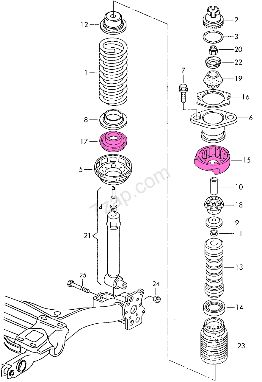

Remplacement de mes amortisseurs de mon Audi A4 Série 1 Avant (AU45) 1.9 TDi 110cv
titof71 a répondu à un(e) sujet de titof71 dans A4 B5 - (1995 à 2001)
Apparament les butées de ressorts sont introuvables chez AutoDoc Numero 15: 8D0 512 149 Numero 17: 8D0 512 297 A -
Merci Vincent777, Genial la vue éclaté de l'essieux arrière Ah, c'est top, la je vais pouvoir jeter un oeil. Pour le presse ressort, un college de boulot m'en a prêté un et c'est pas un truc a 10 balles. Merci beaucoup. -

Bonjour a tous, Tout d'abord je voudrais vous remercier de pouvoir accéder a votre forum. Je suis donc un p'tit nouveau. J'ai cette Audi A4 depuis 15 ans maintenant, c'est une deuxième main, j'adore la conduire. Aujourd'hui, cotés moteur a 270.000 Km, aucun problème, c'est du costaud. Dernièrement j'ai arrêté de la conduire car c'est un vrai bateau du aux amortisseurs HS, j'ai aussi un gros tremblement (les pneus sont neufs et bien équilibrés), peut être un cadran qui est fatigué ou les amortisseurs. Je souhaite un peu d'aide de votre part pour le choix des amortisseurs avant et arrière qui sont a remplacer J'ai trouvé ce modèle avec les coupelles, patins de ressorts et soufflets (sans roulements avant) mais malheureusement indisponible sur Oscaro : https://www.oscaro.com/kit-dassemblage-amortisseurs-mapco-409564-7132186-37-p#/?vid=750&vident=bSmUgc3VpcyBEaW9ueXNvc578p5WZqBwr36g8_5SRYgAfaGMp6L5duTlNFLy_l1Hp Si quelqu'un connais un bon fournisseur, avec les roulements, coupelles, patins et soufflets, aussi que les bonnes réferences je suis preneur. J'ai aussi déposé ma crémaillère de direction qui fuit a droite a la sortie de l'axe, j'ai commencé a remplacer les joints (j’enverrais des photos démonté si cela intéresse quelqu'un). Quelques photos des amortisseurs : A l'arrière, j'ai l'impression que le ressort est courbé ou mal positionné ! A l'avant l'effet gros paquebot, sinon pas d'autre problème visuel ! Pourriez vous me confirmer que mon Audi A4 n'ai pas une B5, comment savoir cela ? J'espère que mon sujet est dans la bonne catégorie. En vous remerciant d'avance pour votre aide.
