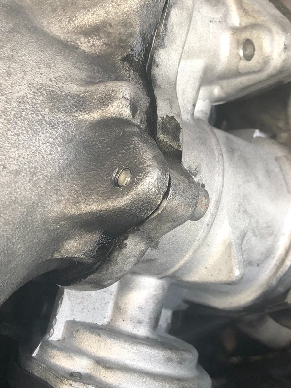

[2.0 TDI 140] - Huile au niveau de la vanne EGR
Dutch69 a répondu à un(e) sujet de Dutch69 dans A4 B7 / A4 B7 Cabriolet - (2004 à 2007)
salut je viens de voir qu il y a plein d huile au niveau de la vanne egr j imagine que c est pas bien normal ? -
