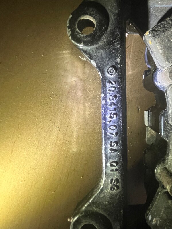

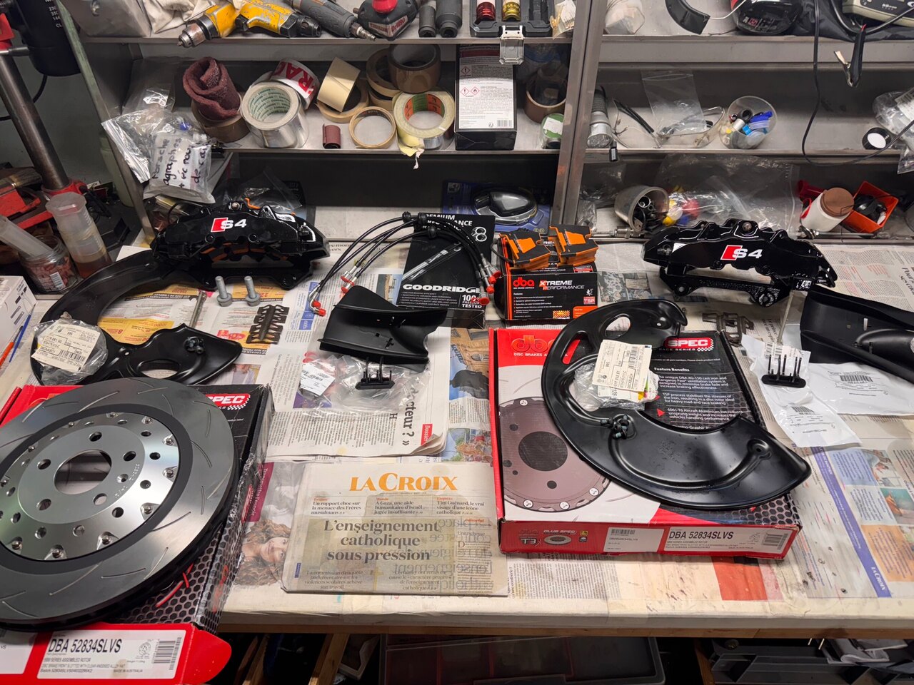

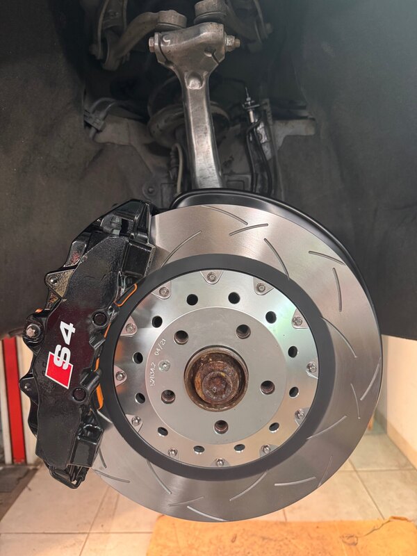

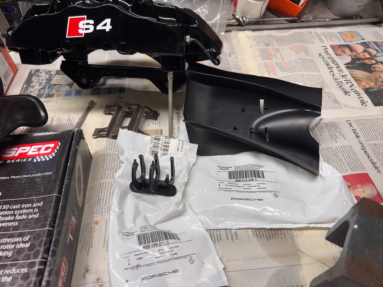

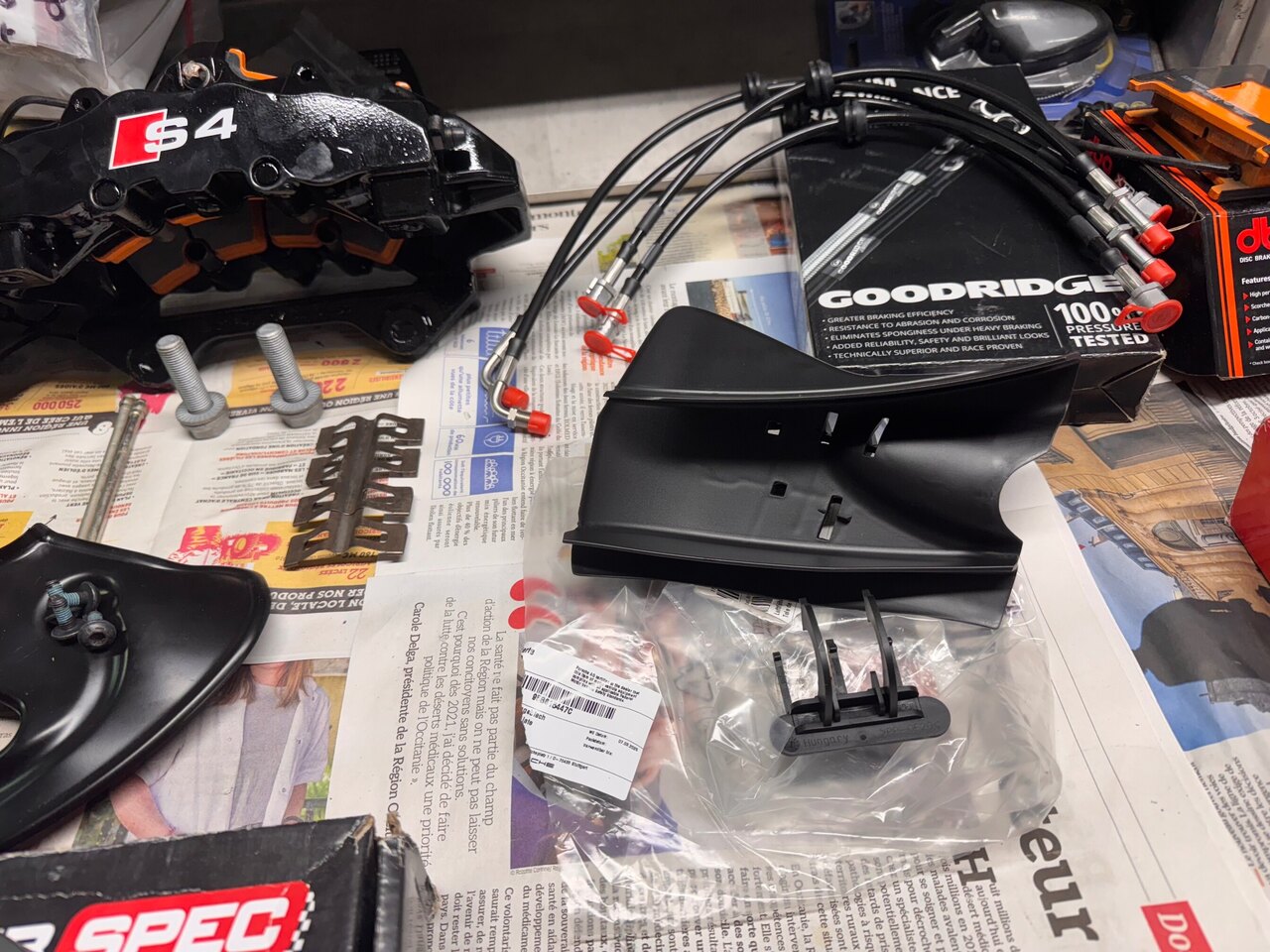

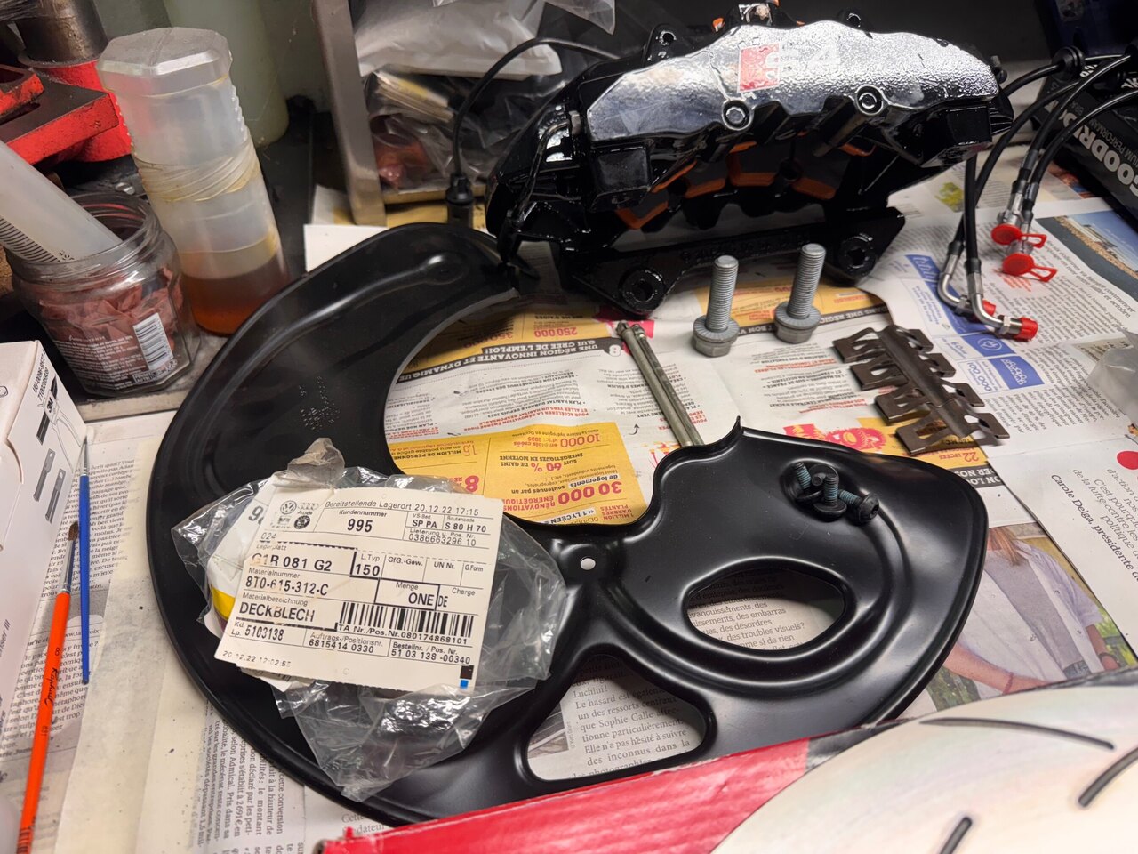

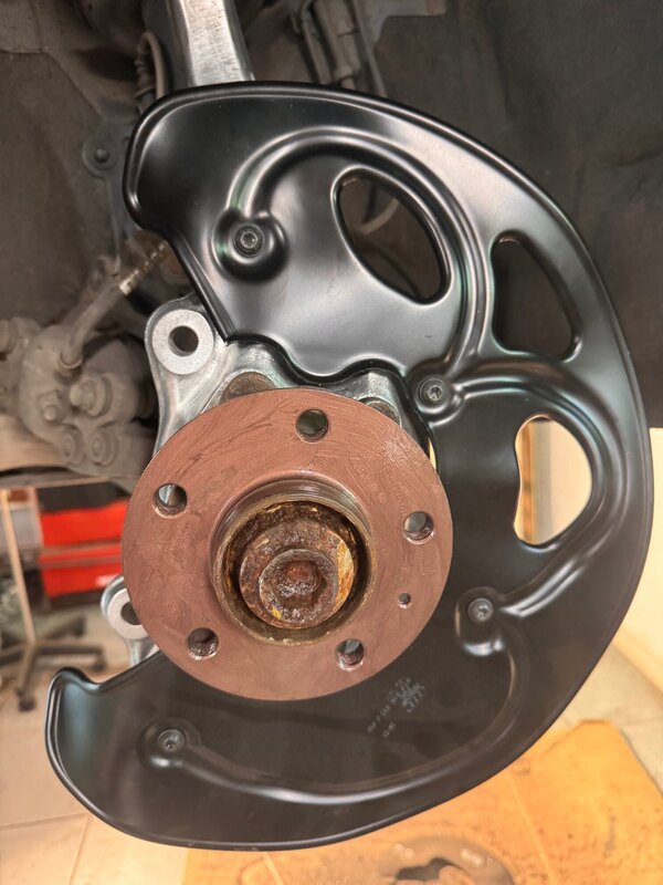

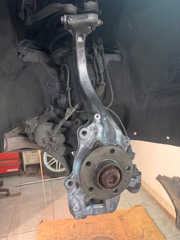

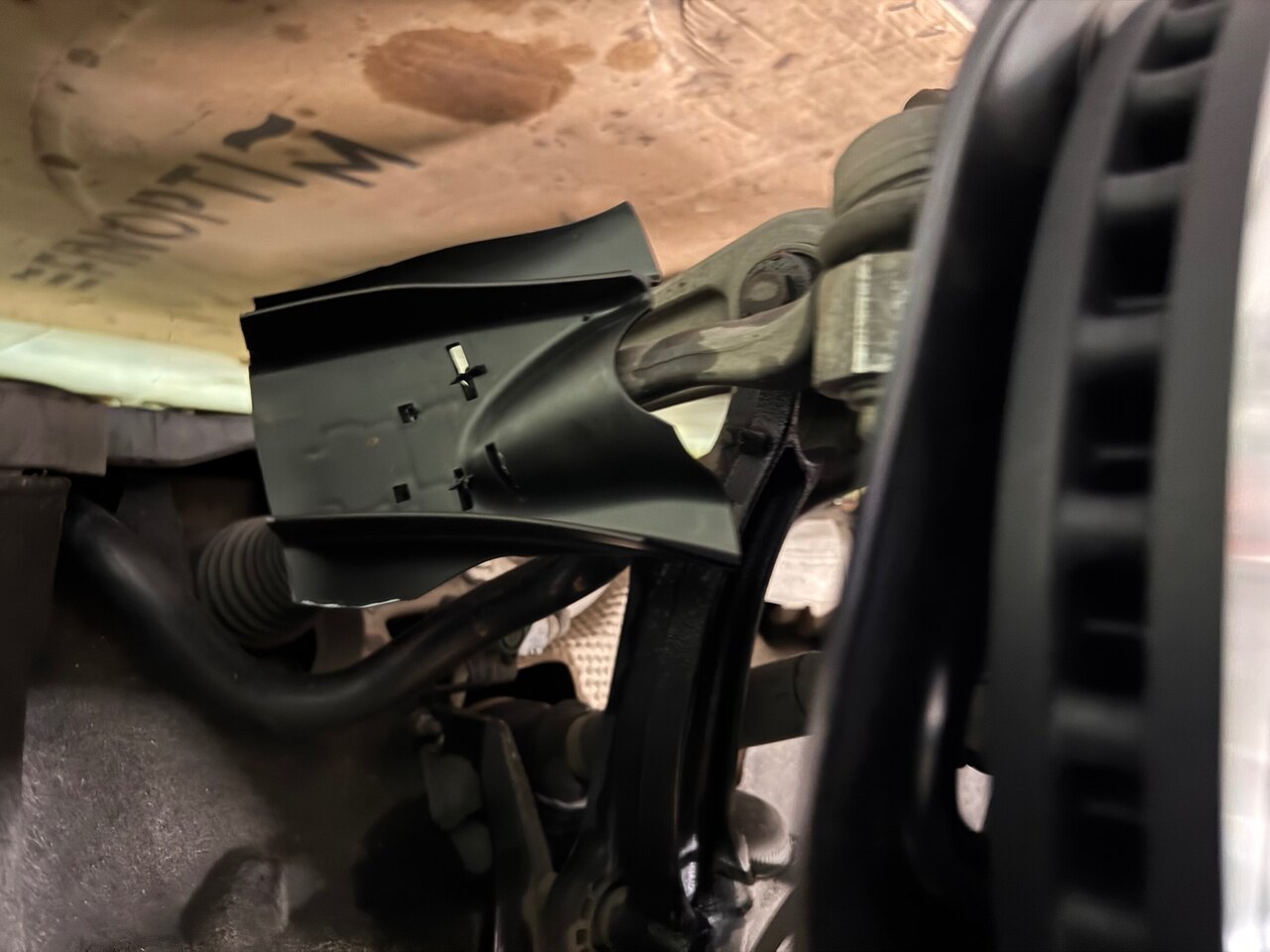

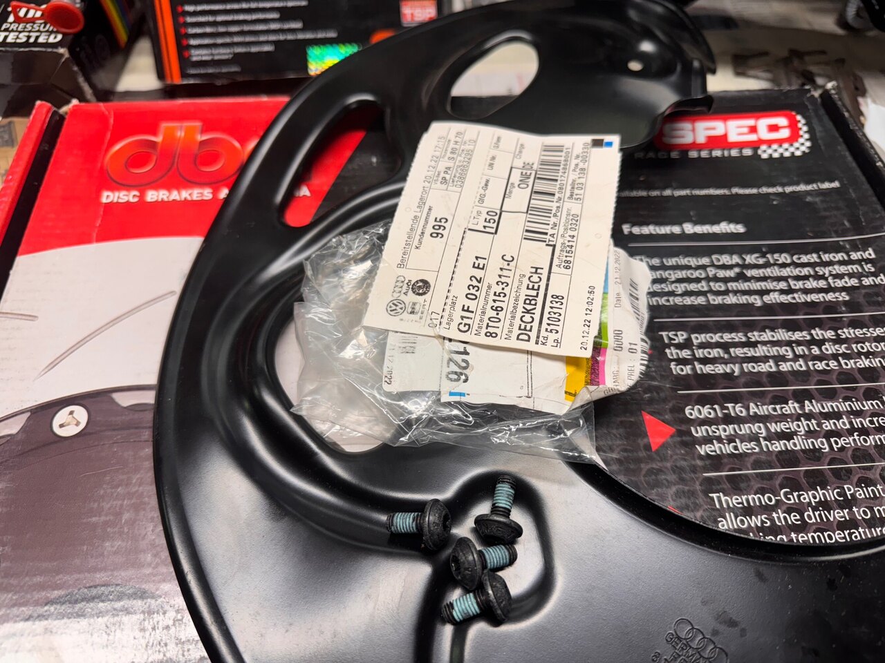

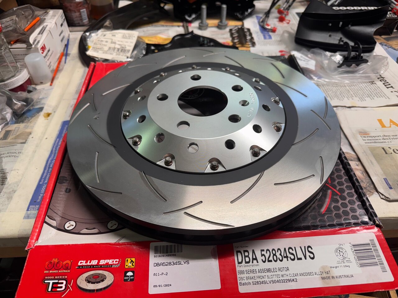

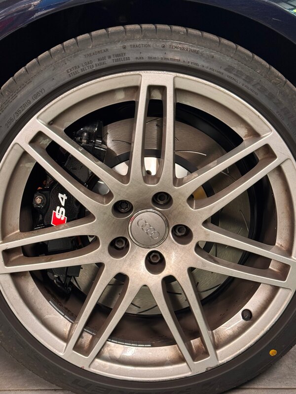

Suite au montage de l’upgrade du freinage avant. Je détail ma configuration sur mon Audi S4 B8 break de 2010 qui pourra peut être en aider ou éclairer certain. j’ai installé des étriers avant Brembo 8 pistons de RS6 (idem a certaines RS4 et RS5). Il faut vérifier la chape d’adaptation d’etrier qui doit avec la référence comme sur la photo ci-dessous pour pouvoir monter des disques en 365x34mm d’audi RS5. J’ai acheté des disques de RS5 modèle 2011 2 parties (non flottant) en 365x34 non tulipé, et des plaquettes avant de RS5 chez DBA. J’ai acheté en neuf chez Audi les vis de fixation des chapes d’étrier de RS5 sur le moyeu, des caches poussière droit et gauche de RS5 + 2*4 vis de fixation des caches poussière et les kit vis de purge avec les capuchons ( le kit de vis de purge est vendu par paire, soit le nécessaire pour un étrier). Et des écopes de frein droit et gauche + partie arrière de fixation qui viennent sur les biellettes de direction pour Porsche Macan. Sur la photo ci dessous on voit normalement les références de la grande majorité des pièces. Puis montage de l’ensemble qui est plug&play, la seule adaptation a été de recouper les écopes qui venait taper dans la barre anti-roulis quand on braque les roue à fond vers l’intérieur. Les photos ci-dessous sont le côté droit (passager) Avec mes jantes en 19’´, je n’ai pas eu besoin de recourir à des cales pour décaler les jantes vers l’extérieur, ça passe il doit rester environ 10mm de jeux entre l’étrier et l’intérieur des branches des jantes. -

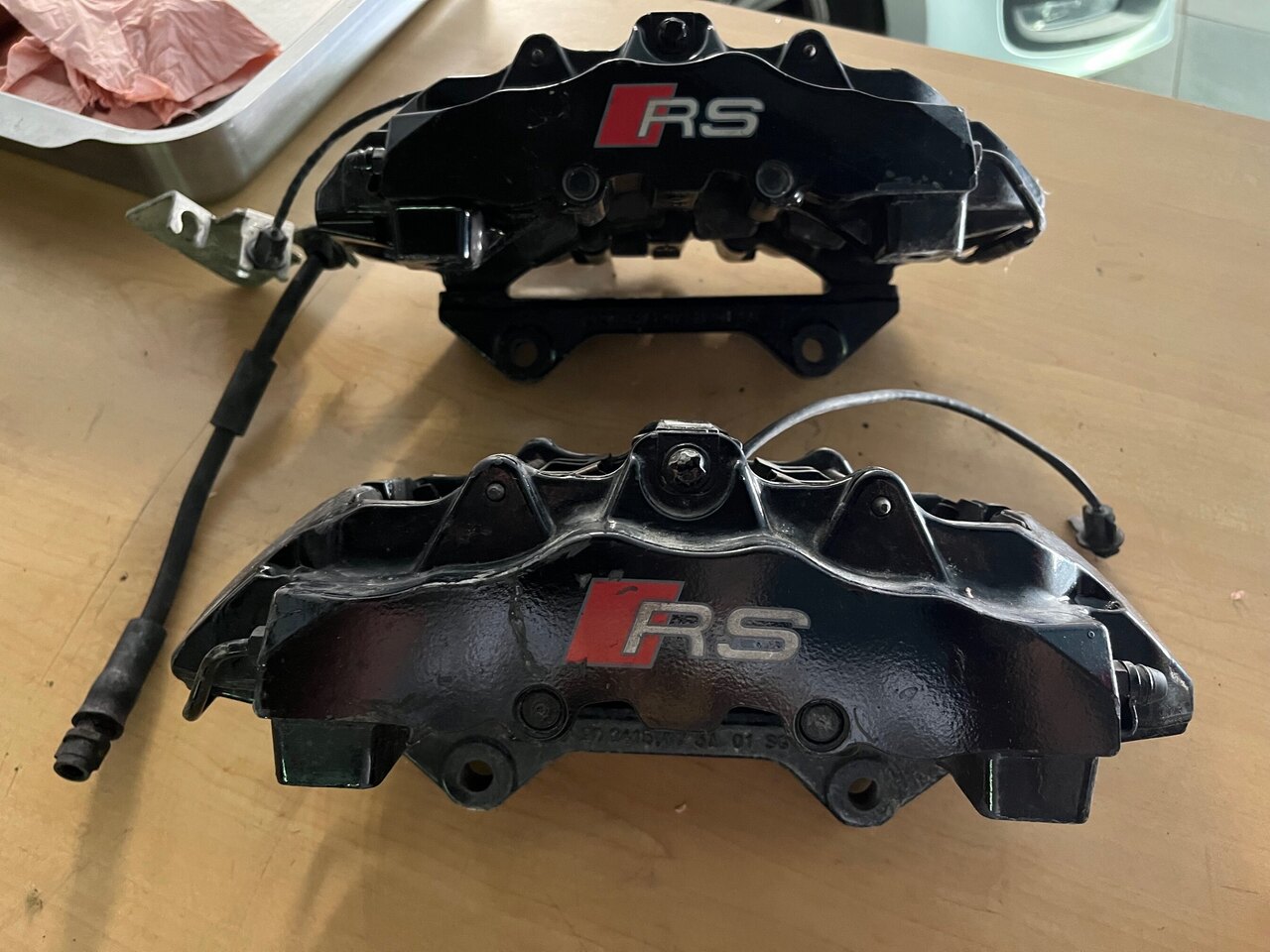

Je me permet de remonter le sujet, car j'ai une Audi S4 B8 de fin 2010, sur laquelle je veux upgrader le freinage. J'ai eu l'opportunité de trouver et d'acheter 2 étriers avant 8 pistons de RS6 (idem au RS4 et RS5 d'après mes recherches), que je vais contrôler et remettre à neuf. Je vais bientôt me mettre a la recherche de disques, plaquettes et flexibles avia pour le montage de ces étriers pour une utilisation route. J'aurais voulu avoir une confirmation au niveau des disques à utiliser pour le montage avec ces étriers: il faut monter des disques d'Audi RS4 B8 en Ø365mm pour avoir le montage plug & play? Et si vous aviez une adresse ou fournisseur a me conseiller, merci -
