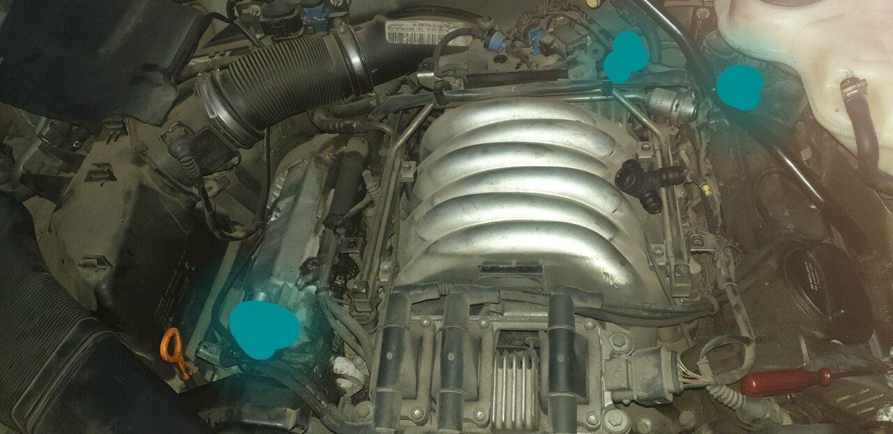

  16. Bonjour c'est quoi ce système de durite qui se promène sur les cache culbuteur ? voir photo merci d'avance
