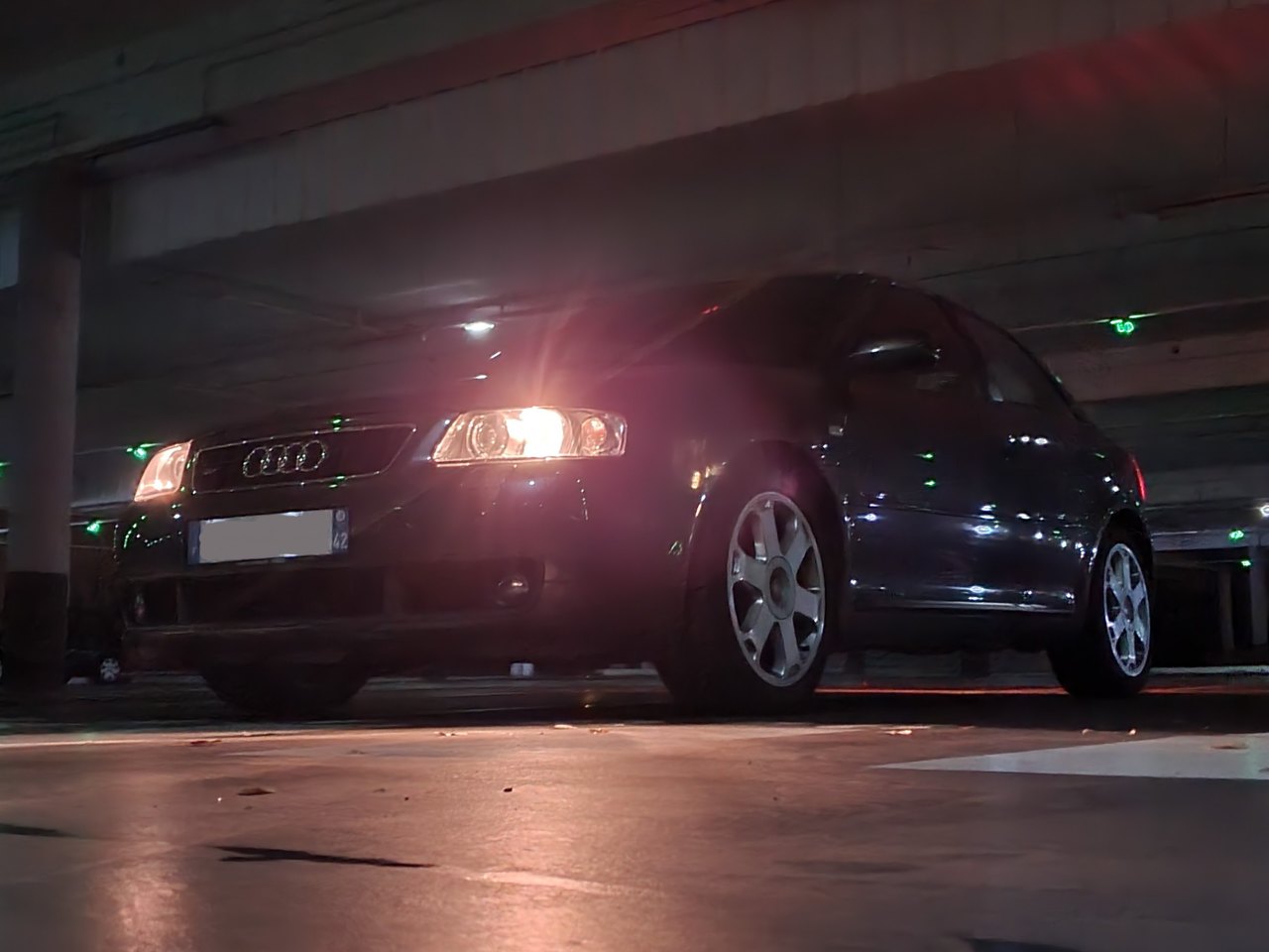

Hello le forum ! Après recherches, j'ai enfin le plaisir de posséder une Audi s3 8L moteur BAM, qui totalise 199 000 KM et que j'ai payé 8100 euros, après avoir roulé en a3 8p 105 cv durant 2 ans ! La voiture a appartenu à la même personne durant 20 ans qui en a pris soin durant toute sa vie, avec un carnet s’entretient bien chargé. Le propriétaire est malheureusement mort, et c'est sa fille qui en a hérité avant de s'en séparer rapidement. Elle a toujours dormi dans un garage... Aucune rouille, le chassis est niquel, les durites sont pas craquées et les phares sont parfaits. Elle est dans un état quasi neuf, avec des cuirs encore mats. On sent l'amour apporté par l'ancien proprio ! Après un trajet de 6h avec, pour la ramener, je lui ai passé un p'tit coup d'éponge sur les insectes écrasés pour un shooting photo de l'avant ! Voici la belle:
