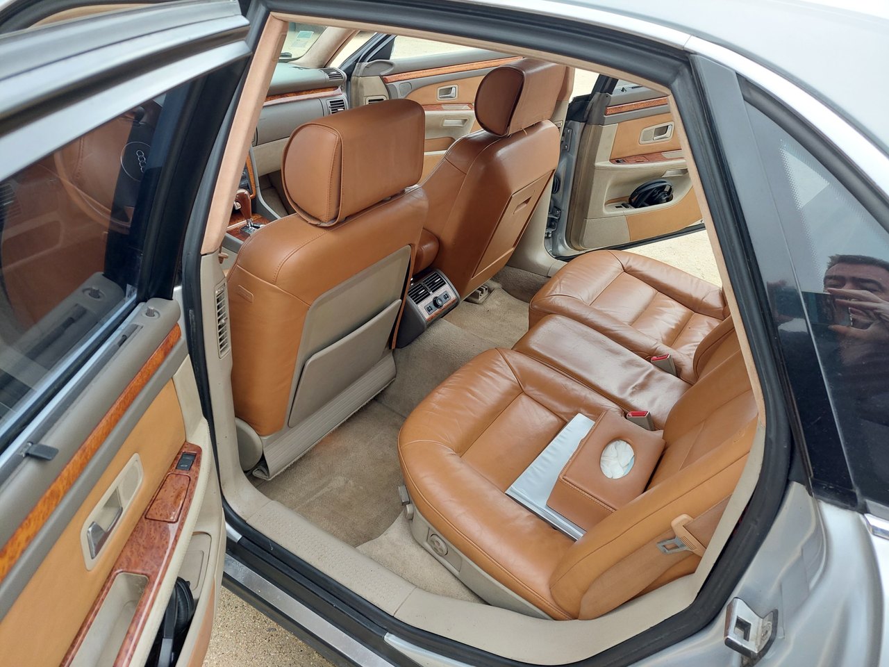

Oui, je confirme. En reprenant l'historique de la commande en effet il y a eu une commande de groupante on va dire hétéroclite qui comprenait une boiserie spécifique (ambre). Je suppose qu'ils ont allègrement mélangé tout ça. Le client est roi. A l'arrivée c'est chargé au niveau matériaux différents mais au moins je risque difficilement de croiser la même config... et ça change des 95% de cuir noir et 5% de cuir gris qu'on voit sur ces autos. -

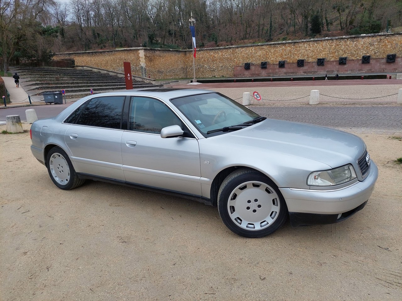

Voici donc le shooting du jour au Mont Valerien, désolé pour le temps j'avais oublié de commander le soleil... -

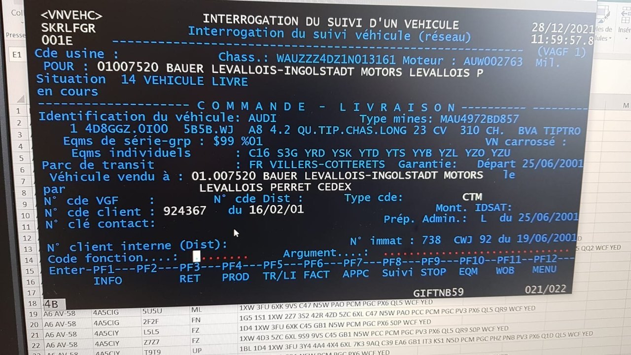

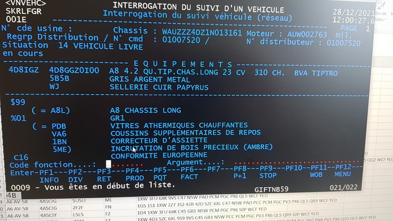

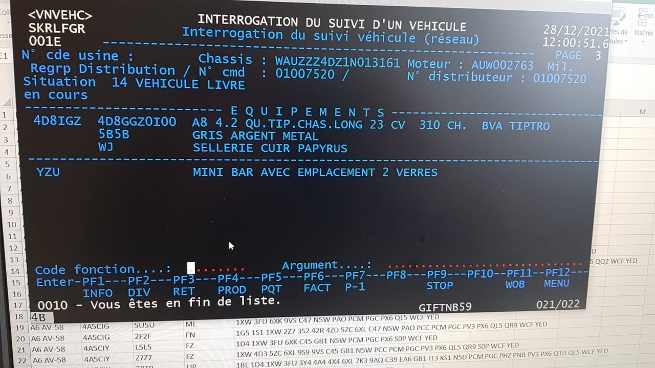

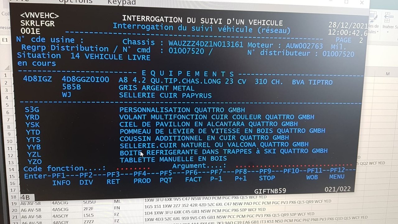

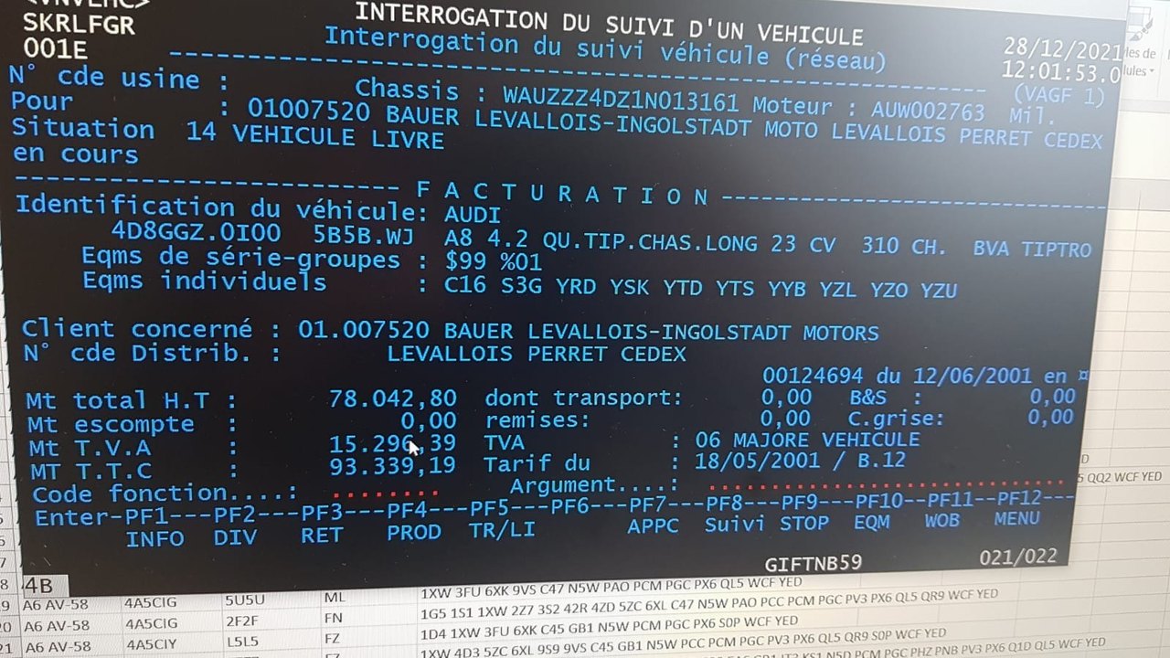

Tiens, pour vous mettre en appétit, avant les photos (et quelques questions...), voici la config de la bestiole dans le système VAG -
