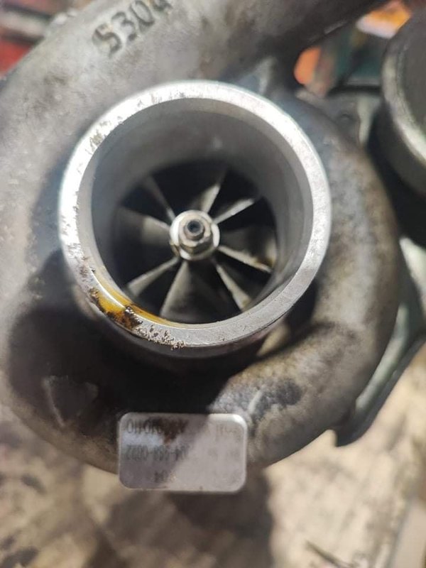

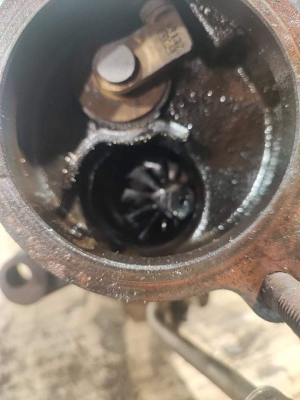

Oui je trouve aussi... Pour la marque je ne sais pas ce n'est pas précisé, c'est chez dtm parts où j'ai acheté la version quasi identique hybride mais en base origine pour voir si il tiendra plus longtemps.
Le turbo hybride aura duré qd même un peu plus de 100000 km avec 329cv et 420 nm, et en me faisant vraiment vraiment plaisir et en ne le ménageant absolument pas à chaud... Son grand frère est commandé, turbo hybride (borg KKK d'origine) capable 340cv ++.
Merci d'avoir répondu premièrement Ensuite mon niveau n'a apparemment pas baisse, c'est ce qui me semble bizarre ... Et j ai entendu comme un bruit d air style durite qui lache (j ai vérifié que non bien sûr , puis du forge a ce niveau là) quand j étais en pleine charge... Je me demande si le turbo ne serait pas fissuré... Je saurai ce qui se passe courant Février, elle part chez le mecano bientôt ... Je dirai ce qu'il en est bien entendu.
Personne ?
Bonjour à tous, J'ai une question, quelqu'un a déjà eu ce soucis avec une Audi S3 8l? Tout allez bien, j m'amusais à pousser la S3 et d'un coup, comme une bruit d'air style une durite qui se détache, puis plus de puissance du tout, fumée blanche bleue je sais pas trop, odeur d huile cramée ou d échappement j vais dire ... Passage vcds juste défaut sonde lambda aucun signal. Pour le reste j ai regardé taux activité n75 et bien elle est a 0.0%. Idem turbo qd j accélère pas de pression.... Pas d'huile consommé, ou autre. Durite admission molle je trouve . A savoir, moteur préparé Injecteur Pompe a essence Échangeur central Ramair Bielle forgée zrp édition Coussinet forgé etc etc. 420 nm et 319 CV. Tout allez bien et cela s est produit d'un coup après ce genre de pshhhtt
