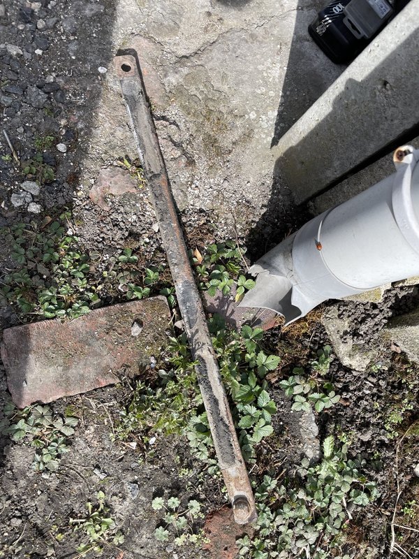

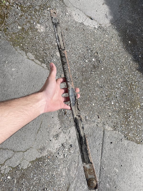

Ou trouver cette barre de "renfort" en neuf ?
Jo59 a répondu à un(e) sujet de Jo59 dans TT MK1 : Coupé / Roadster / Le Mans / quattro Sport - (1998 à 2006)
Yes, merci -
Ahh oui donc forcément c'est pire dans ton cas, moi il y a bien la barre de renfort sur le haut du moteur -
Salut, Oui, j'ai une barre anti-rapprochement dans le moteur. C'est de sa que tu parles ? -
Hey ! Elle est de fin 1999, bizarre...mais du coup si elle n'y est pas, c'est pas grave si ? J'entends presque mon père (il ont foutu un bout de fer ici qui sert à rien ), mais moi vu que chuis exigeant je sais pas si je dois en remettre et surtout ou l'acheter en neuf. -
Salut, Enfaite la barre ne tenait plus que d'un côté...de l'autre il n'y avait plus la vis.. Après je t'avoue que je m'interroge sur la réelle utilité de cette barre...est-ce que rouler sans c'est vraiment grave ? J'arrive pas à voir dessus le numéro de la pièce, trop rouillé... -
