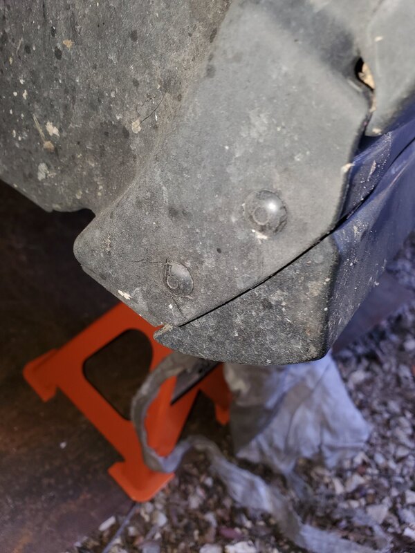

hello, non le passage de roue n'est pas compliqué. Il y a pas mal de vis, aussi en dessous à l'avant. J'avais eu un problème pour les deux rivets (v. photo) à l'arrière du passage de roue (je ne savais pas comment faire). Il suffit de chasser la tige avec un petit chasse. Après tu peux soit réutiliser les mêmes soit mettre des neufs que l'ont trouve partout, par exemple amazon. Pour le temps que ça m'a pris. Je suis personnellement lent. alors je ne peux rien dire. Je te souhaite bon courage et plein succès et encore bonne fêtes de fin d'année. -
