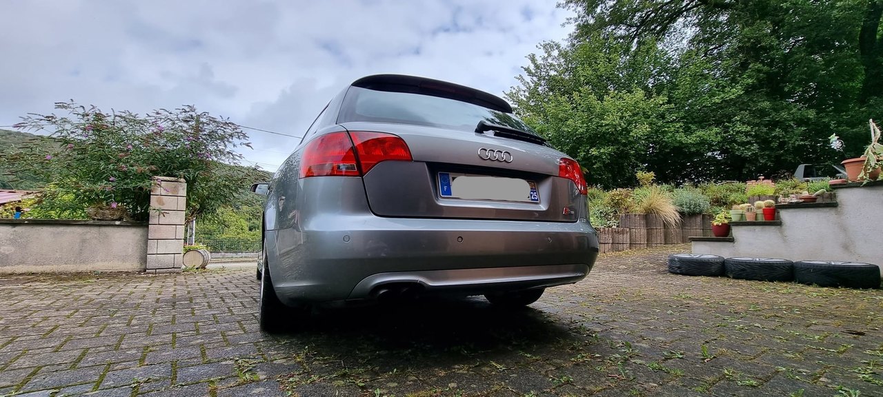

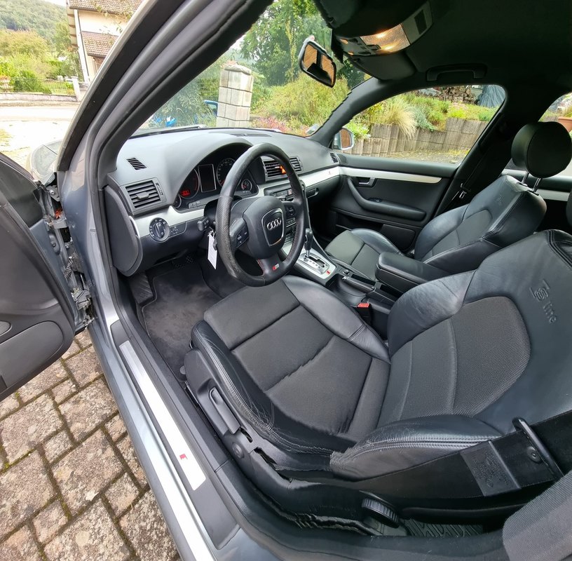

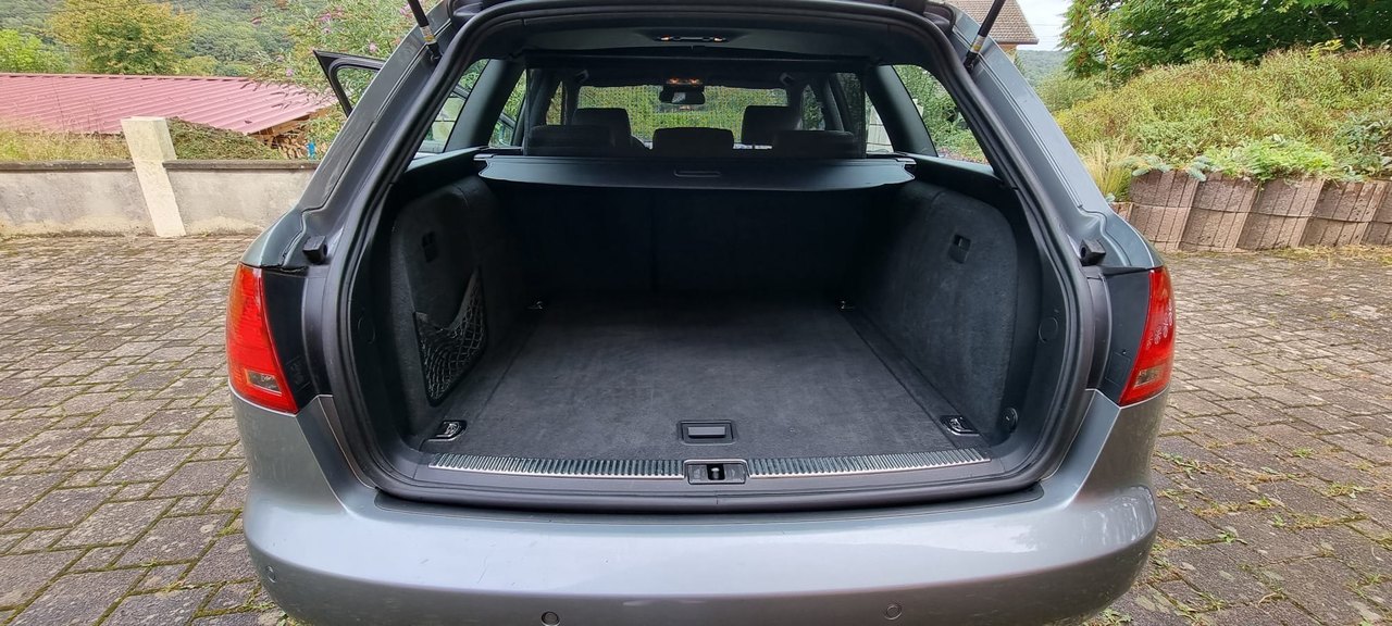

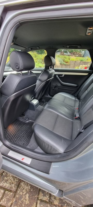

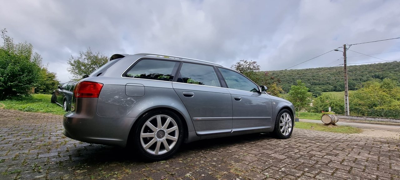

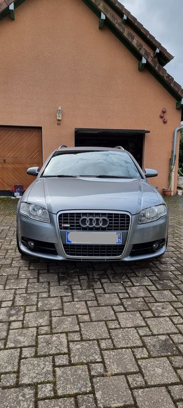

Bonjour a tous, Voici le véhicule t'elle que je les achèter. Il date de 10.2006, apparemment un import allemand. S-Line, boit auto 220000km avec deux jeux de roue hiver et été. Quelque petit problème a l'achat : - un capteur de recul qui bug du coup en défaut. - L’accoudoir centrale ferme plus (casser) -Voyant préchauffe et encrassement moteur allumer (capteur température turbo HS) commander et remplacé. Elle est rabaissée à l'arrière. et elle sort d'un entretien de boite de vitesse (vidange et changement alternateur). Je ne sais pas la qualité de l'huile et si ça a été bien fait, car petit garage de campagne et facture payer l'ancien propriétaire (une jeune dame qui me parais honnête) J'ai fais 1000 km et deviné !!!!!! la boite est en carafe !!! aucun signe, je me trouve dans les bouchons je trouve que la voiture répond plus. Essaye de ce matin demare et roule sur le plat, la moindre monté et la voiture avance plus. Que ce soit en marche avant ou arrière, je peux passer toutes les vitesses est je n’ai aucun voyant qui clignote. Je pense que j'ai un défaut ou en mode sécurité, car le régulateur ne s'active plus. Je n’ai pas vagcom a jour pour cette voiture car j'ai des vieux câble, j'ai commandé et j'attends la suite. Si vous avez une idée de la cause en attendant un diagnostic je suis preneur. Je ne pensais pas devoir attaquer directement par une boite auto!!!
