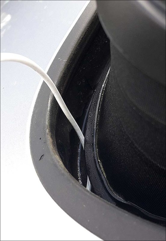

Eurêka : mon problème est résolu. Il a plu abondamment pendant plusieurs heures et rien n'est venu mouiller la moquette. Je remercie ceux qui ont répondu et plus particulièrement ceux qui m'ont mis sur la piste du toit ouvrant auquel je n'aurais pas pensé. -

Les conditions météo m'ont permis d'ouvrir mon toit ouvrant. Je n'avais pas remarqué les deux petits trous aux angles pour évacuer l'eau. Je me suis servi d'un fil plastique utilisé par les serristes : il est légèrement rigide mais reste souple. J'ai senti une résistance à un peu plus d'un mètre mais c'est vraisemblablement un arrêt mécanique. J'ai vérifié en mettant de l'eau dans la rigole du toit ouvrant et j'ai pu voir l'eau s'écouler sous l'aile. Naturellement j'ai fait la même chose au trou situé côté conducteur. Il ne me reste plus qu'à attendre la pluie pour voir si le problème est résolu. Dans le cas contraire il faudra que je cherche du côté du pare-brise. M.C. -
