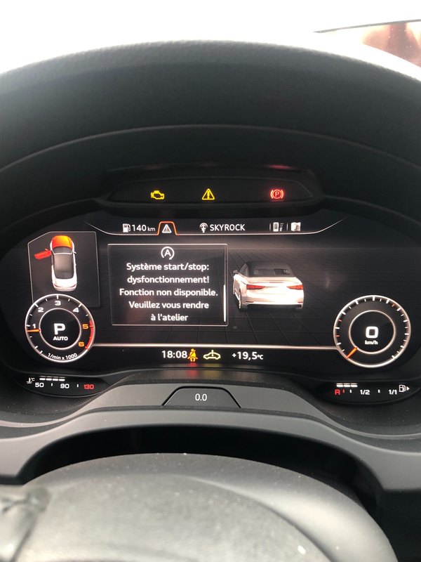

  5. Aider moi j’ai eu récemment un problème avec mon turbo tout les ailettes on casser…enfin bref j’ai commander un turbo neuf il as était monter par un ami mécano et toujours pareil j’ai toujours se problème de perte de puissance je ne peux pas dépasser 3000trm on dirait que le turbo ne s’enclenche pas. donc on as décider d’acheter une électrovanne n75 neuf chez Audi je l’ai fait monter toujours rien…j’ai deux voyant qui s’allume. Voyant propulsion et système star an stop dysfonctionnement. je n’ai plus de solution…si quelqu’un pourrait maider.
