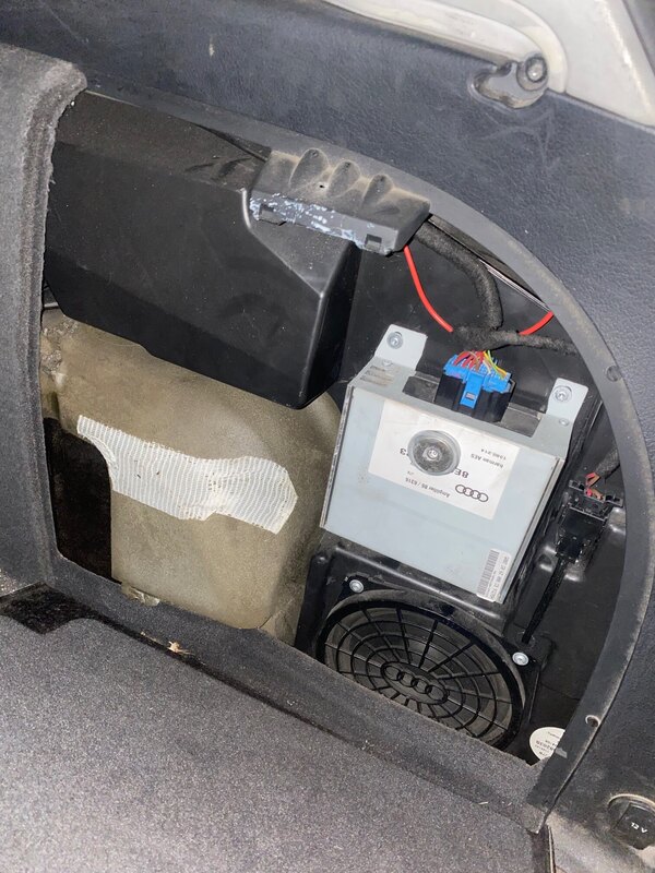

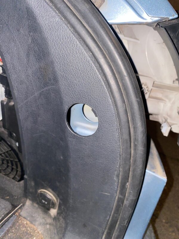

mon Audi est pleine d’eau
Kioko a répondu à un(e) sujet de Kioko dans A4 B7 / A4 B7 Cabriolet - (2004 à 2007)
Bonjour, bon la carte numerique du module confort ne fonctionne pas. Je vais la passer aux ultrasons et tester les composant car impossible de trouver la meme reference neanmoins j’ai besoin de ma voiture jeudi, mais impossible d’ouvrir la trappe a carburant, je ne trouve pas la languette d’urgence. Voici des photo, quelqu’un peu m’aider ? -
