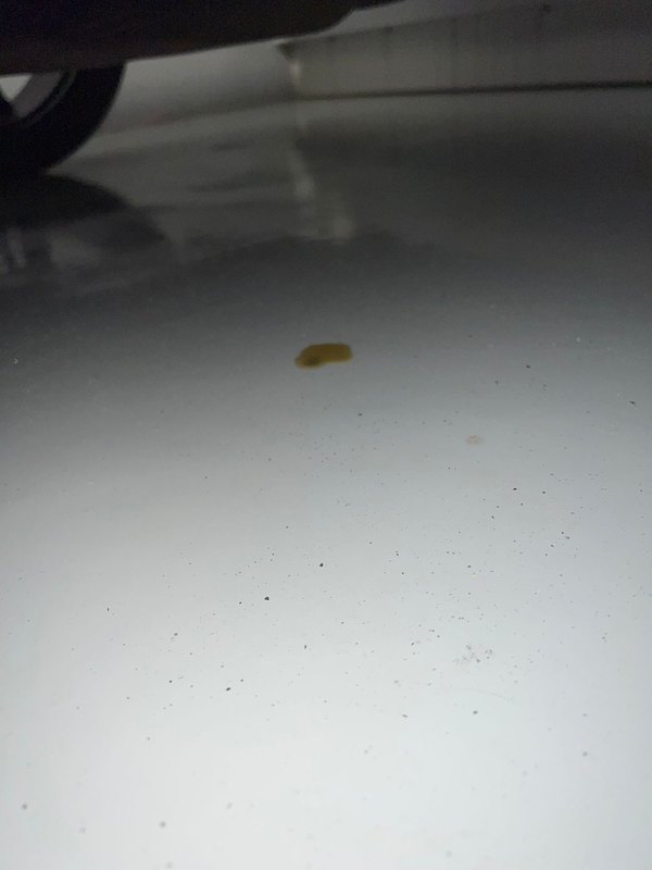

  1. La voiture est encore garantie (mars 2023 ou 50.000km) donc en cas de gros soucis ça va
  2. Je reviens avec des nouvelles (désolé de pas avoir répondu plus tôt). Elle a été chez Audi pour sa vidange moteur annuelle et j'en ai parler par la même occasion, le système haldex avait été vidangé il y'a 1 an (lors des 3 ans de la voiture / 12.000km). L'atelier m'a dit qu'ils avaient mis trop d'huile il y'a 1 an alors ca aurait provoqué un trop plein.. peu étonnant venant de leur part.. ils ont refait le niveau.

  5. Bonjour à tous, les passionnés ! J'écris ce post car je n'ai pas trouver d'infos précise à ce sujet, peut-être que ce post pourra en aider d'autres à l'avenir. Pour faire simple, mon souci c'est une fuite d'huile à l'arrière de la voiture (voir photo), cela doit venir du système haldex puisque c'est la seule pièce à cet endroit du véhicule qui contient de l'huile. Mon interrogation c'est pourquoi/comment ? Info sur la voiture: Audi RS3 2018, 15.000km (oui c'est très rare de nos jours). La voiture n'a jamais été mal traitée ni quoi que ce soit, elle est d'origine. Elle est également encore sous garantie Audi, elle va aller y faire un tour la semaine prochaine mais j'avoue que j'aimerais avoir une idée précise du potentiel souci avant ... Est-ce qu'un expert dans le domaine aurait une idée ? Merci
